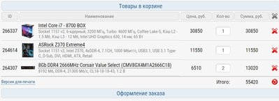

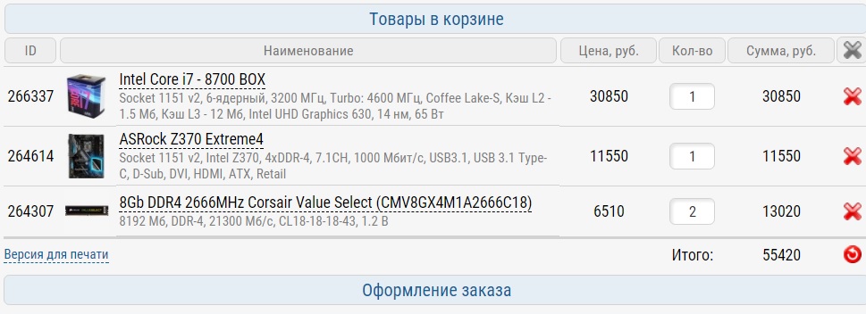

Добрый решил обновить профильный компьютер*. В дневное время используется для игр, в вечернее/ночное для фотошопа и дизайна.
Бюджет запланирован в 60к.
*Intel Core i5 - 2500k
Zalman cnps10x Performa
ASRock p67 extreme 6 (B3)
MSI Geforce GTX 970
16GB DDR3 (KHX1600C9D3K2/8GX)
SSD PLEXTOR PX-256M5S
Intel SSDSC2DB240H6
500 GB Western Digital Caviar Black (WD5002AALX)
1Tb Western Digital Caviar Blue (WD10EALX)
ATX Corsair, PSU-750TXEU 750W
Cooler Master 690 II
Планирую заменить процессор + материнскую плату + память. Видеокарту, думаю, заменить с выходом нового поколения.
SSD показывают состояние 100%, блок питания, при необходимости, заменю.
Будет ли разница при такой замене?
New.jpg [ 95.89 КБ | Просмотров: 1233 ]
конечно будет!

FelisChaus
Разница будет огромной(с нормальной карточкой, разумеется).
Память только лучше взять 16Gb DDR4 3000MHz Patriot Viper 4 (PV416G300C6K) (2x8Gb KIT)
либо 16Gb DDR4 2666MHz Patriot Viper Elite (PVE416G266C6KBL) (2x8Gb KIT)

Noveon писал(а):
+ память
Память лучше взять Kit 2x8 чем 2 планки по отдельности.
