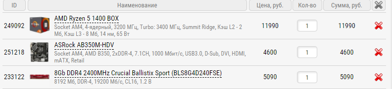

DemAlex писал(а):
1. 21 тыс.
2. Белгород. Ситилинк, Технопоинт, Никс, Регард, Компьютерюниверс.
3. Домашний ПК
а) WoT, FIFA. 1920x1080
4. Мать+ЦП+ОЗУ
5. LGA 775
6. Разгон по возможности.
7. Маловероятно.
Имеется: GTX 1050 2gb, SSD 120gb+HDD, БП 500ват.
Хочется i5 (i3 cofe) или ryzen 5 но не вписываюсь. Да же 8 ГБ оперативной памяти.
600 рублей - пару дней не поешь, зато на рузене :D
Capture.PNG [ 40.41 КБ | Просмотров: 855 ]

chufeg писал(а):
зато на рузене
уже интересно. А эта мать и память нормальные? Разгонятся они? Охлаждение у меня есть, забыл указать.
Ryzen 3600 - MSI B350M Pro-VDH - Samsung 2х8Gb-3200cl16 [M378A1K43CB2-CRC] - Palit GTX 1066 SJS
Фаз там 6 (4+2), как на MSI PC Mate допустим, память вполне годная стоит Samsung D-die обычно, хотя это всегда лотерея. Но думаю 2933 должна взять а то и больше.
1.35В мать должна на постоянку вывозить, сколько разгонится уже лотерея, 3800-3900 должен взять точно.
R3 2200G/MSI PC Mate/8Gb PVE 3400@CL16-19-19-18-36/Xilence M402 / Deepcool Earlkase RGB
Просто везде пишут ryzen 5 1600. А он дороговато.
Мать кстати влезет и ATX.
Спасибо за подборку.
