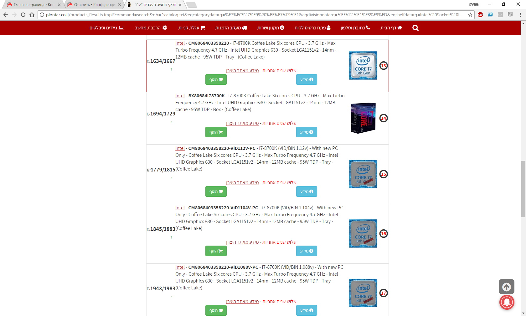

Подскажите есть ли смысл переплачивать за box версию в случаи с 8700k , если гарантия что в oem версии что в box 36 мес ?
Регистрация: 04.06.2007
Фото: 3
это всё вкусовщина...
кому-то спокойнее, когда он был в коробочке, никем не тронутый, в то время как процессор - самая надёжная часть ПК, тем более гарантия одинаковая - от чего спасёт или в чём поможет box?...
Вкусовщина, говоришь?
Untitled.png [ 272.98 КБ | Просмотров: 768 ]
внизу ценника отобранные оем по еще более безумным ценам, т.е под разгон лучше брать в коробке - больше шансов на удачный
ой, насмешил :lol:
разгон i7-8700K? :lol:
больше шансов на удачный? :lol:
это типа 5.2 вместо 5.0? :lol:

Noveon писал(а):
ой, насмешил
Живот не надорви, особенно когда процессор чуть выше номинала вдруг будет требовать высоких напряжений и греться соответственно - что осталось, то осталось
а напуркуа он выше 4.7 вообще нужен? - рекорды ставить?
и кому/чему? - играм или рендеру?
к тому же нагрев решается скальпом, а не удачностью экземпляра, так что тебя куда-то не туда понесло...
и перечитай ещё раз вопрос вопрощающего...

Noveon писал(а):
а напуркуа он выше 4.7 вообще нужен? и кому?
Это личное дело каждого. Некоторые вообще берут топовые проц и мать и сидят на номинале. Вот интел с микрософтом тоже подумали - "напуркуа?" и производительность снизили.
Да, чтоб дальше философию не разводить - я просто показал, что покупая оем с большой вероятностью будет "на тебе боже, что нам негоже". Дальше каждый решает сам.
