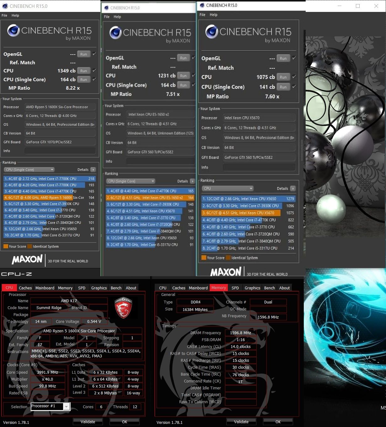

maxmit писал(а):
2x8gb за 5к, вот такую Хорошая?
нормальная(цена же отл.) 2200 на 9-9-10 в 4канале с 2T, в 3канале 2100-2150 с 1T, в 2 канале может и повеселее будет:)
maxmit писал(а):
существенная будет разница в производительности между, пускай, ryzen 1700 и i7 2600k?
если разгонишь до 4.0Ghz да + по памяти правильно, то по 1 ядру они будут равны твоему i7 2600k на 4.6Ghz+-(сам можешь поглядеть сколько у тебя покажет в CINEBENCH R15), а по бонусу +4 ядра к твоим 4 и + 8(к 8 на i7 2600k) аналога интеловского НТ + новые инструкции+ память DDR4 - вот цепочка профита. Применим(профит) ли он к твоим задачам - сам решишь. А в аналогиях: Райзен 8я/16п 1700@4.0Ghz бюджетный клон интеловского 8я/16п Е5-1680v2@4.5Ghz. ну и иллюстрация на базе 6/12 процов =>
AMD 6/12 R5-1600X@4.0Ghz VS Intel 6/12 E5-1650V2@4.5Ghz
