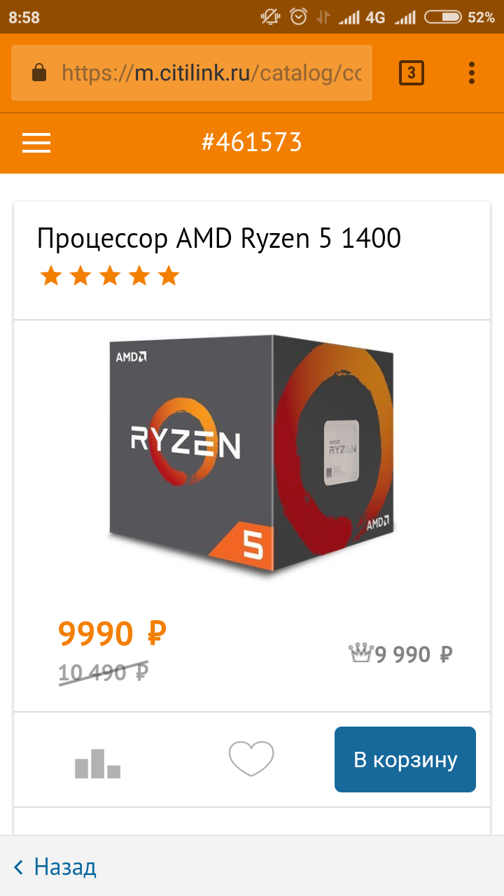

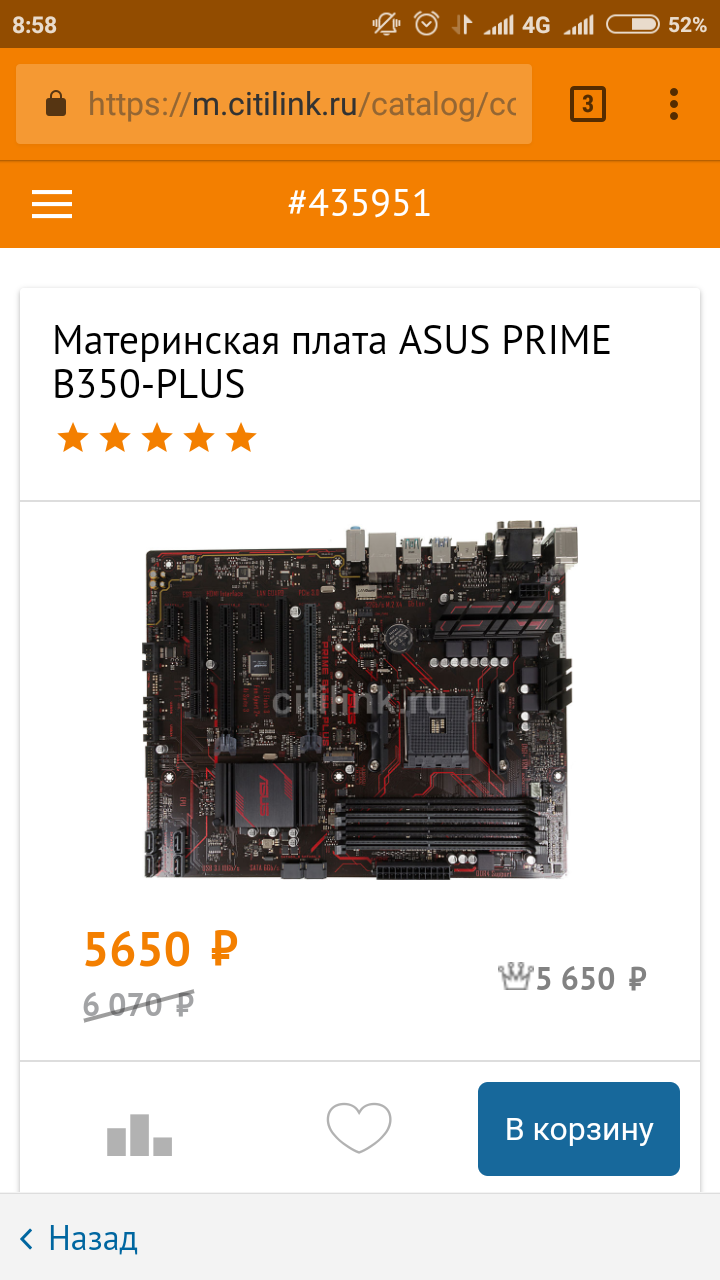

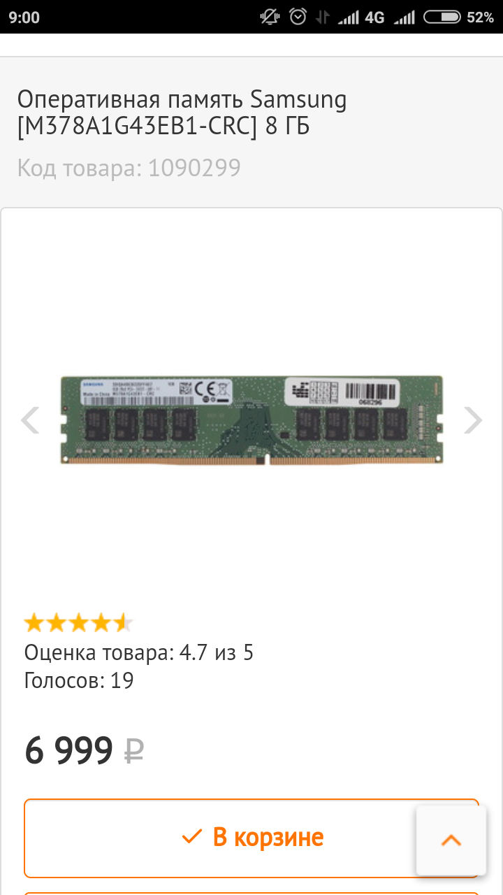

Erebuz
Вот тебе самый дешёвый вариант:
как вариант
Screenshot_2018-02-05-08-58-44-197_com.android.chrome.png [ 148.45 КБ | Просмотров: 905 ]
Screenshot_2018-02-05-08-58-03-601_com.android.chrome.png [ 319.04 КБ | Просмотров: 905 ]
Screenshot_2018-02-05-09-00-59-816_com.android.chrome.png [ 168.72 КБ | Просмотров: 905 ]
ВК оставить старую. На ВК сейчас цены ужас.
Позже докупить ещё одну планку такой памяти.
Сокет ам4 и 4 слота ОЗУ позволит тебе сидеть долгие годына данной МП.

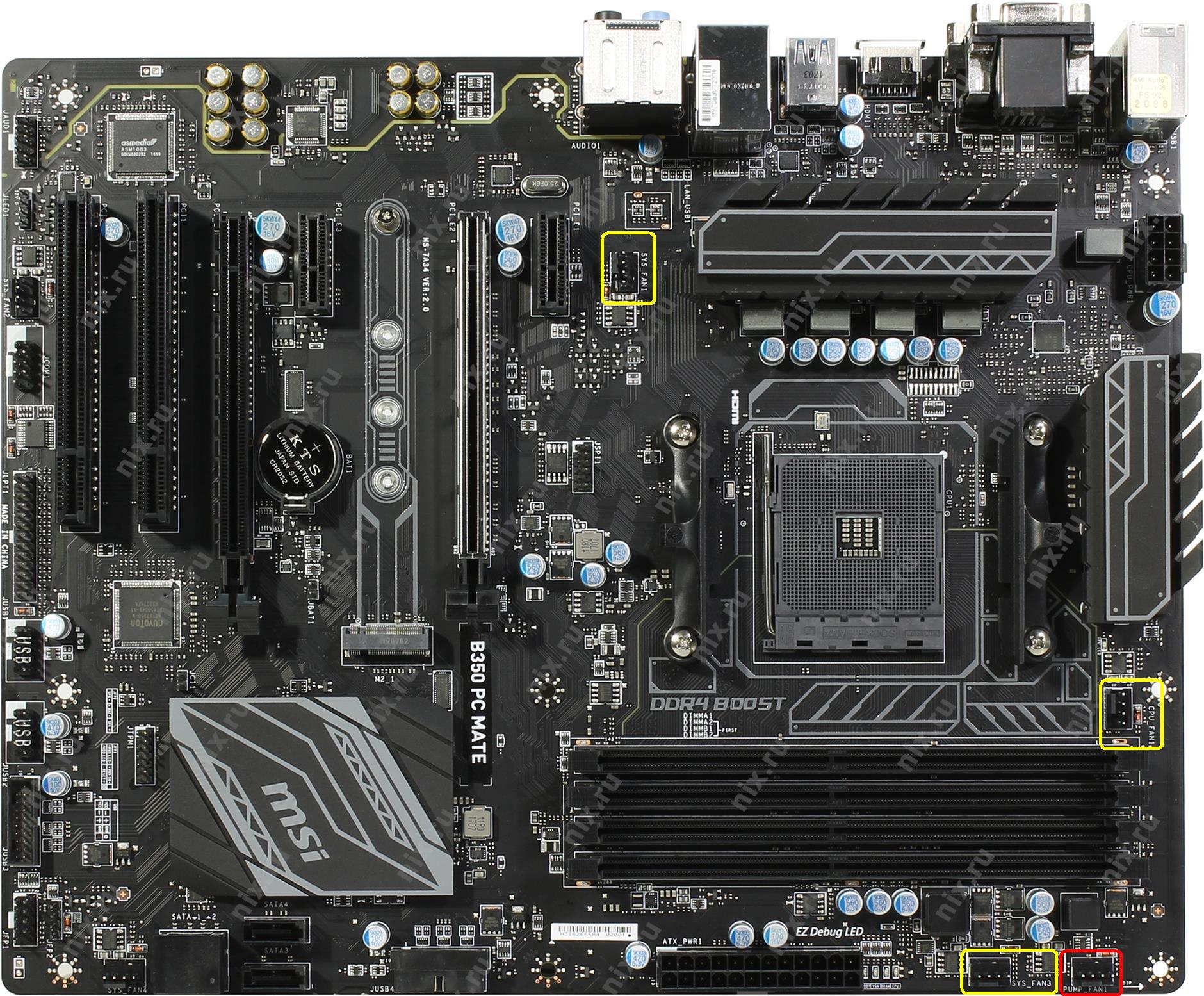

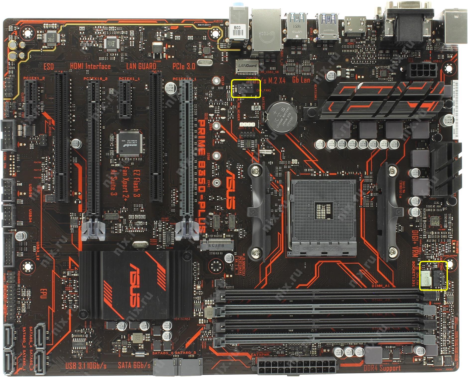

unhurtable писал(а):
PRIME B350-PLUS например объективно ХУЖЕ MSI B350 PC MATE
а чем она хуже, по ваше мнению?

DemAlex3pin под вертушки меньше и кодек 887 против 892-визуально даже видно различие...

Регистрация: 14.12.2016
Визуально они 4pin
на 1 вертушку отличаются
ASUS.jpg [ 554.88 КБ | Просмотров: 803 ]
msi.jpg [ 571.04 КБ | Просмотров: 803 ]
НА сколько разные кодеки, я не могу судить.
Но приведенные вами доводы не говорят о...
объективно ХУЖЕ
так что думаю здесь что то другое имелось ввиду.

DemAlex я про кодек, какие объективные нужны причины? Когда в корпусе 3 вертушки?... А разъем под них только один...

В том числе, там везде по крошечке экономии/упрощения это и более простой кодек(887 это самый бюджет, ну и до кучи на кондерах экономия производителю, опять же немного хуже качество звука, слышно в ушах даже за 1000р, естественно на колонках за 500р именно колонки будут слабым звеном) и меньше самих посадочников под вентиля(то что на картинке желтым обведены конечно замечательно, вот только еще 2 разъёма на MSI внизу платы - один под PCI слотом и один под SATA несправедливо обойдены вниманием :) ) и охлад на VRM похуже(и собственно радиаторы и в том числе и прижим - у MSI болты у ASUS пластиковые клипсы, зато с пружинками :D ), в условном плюсе только большее число SATA(условном потому что мало кому реально вот прямо надо 6 SATA в бюджетной матери, во вторых в ASUS не поставляют какие то особые чипы и при установке M2 SATA тоже становится 4шт). Избавление от вот такой копеечной экономия в мелочах на мой взгляд вполне стоит небольшой доплаты. А в плане разгона платы равноценны, только с поправкой на худшее охлаждение VRM ASUS(решаемо, но зачем)

unhurtable я бы в минус еще посчитал pc mate расположение м.2 в очень теплом местечке. А то что, радиаторы на клипсах... Главное они у у асуса есть, в отличие от некоторых других)... У меня кулер в подписи хоть и на болтах, но можно провернуть рукой...т.ч. тут как посмотреть...
точно :D незаметил
за остальные разъяснения - спасибо. Я msi доволен) Плату от asus советовал лишь из-за низкой стоимости.
