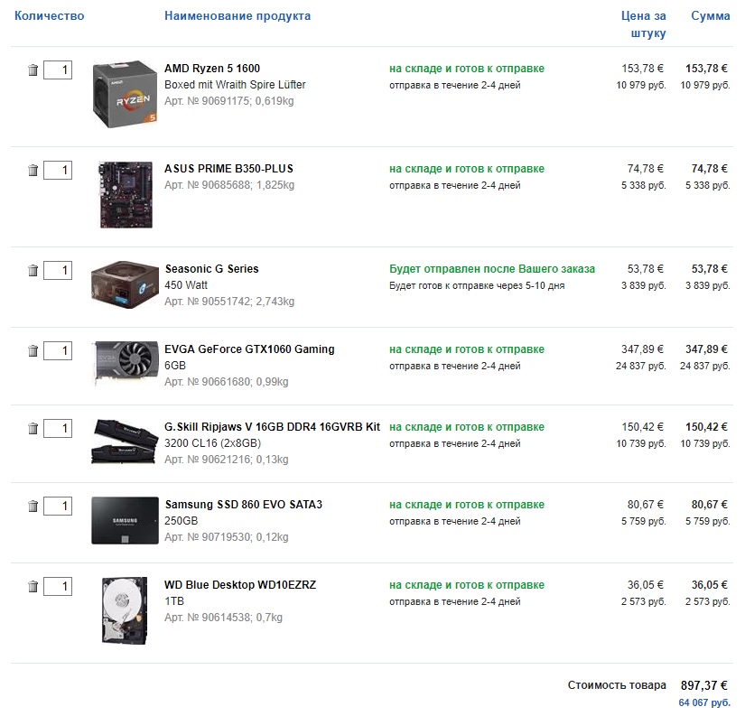

Регистрация: 10.02.2018
Друзья, всем доброго дня суток. Помогите пожалуйста собрать ПК, сам вообще не разбираюсь, на уровне пользователя!
1) 60000-65000 рублей
2) Сам из Новосибирска, где закупаться буду - не знаю, хотелось бы советов по цене и качеству, где брать выгоднее.
3) ПК берется для игр, монтажа видео и стримов.
Монитора - нет.
4) Полностью собрать ПК
5) Нет на данный момент ПК
6) Планируется ли разгон и в каких пределах?
Не знаю что это, посоветуйте нужен ли он и зачем?
7) В конце весны планирую приобретать
В Германии.
Денег мало, а требований много. Да еще и монитор.
Процессор разогнать с 3.2ГГц до 3.8ГГц
К тому времени будут уже другие комплектующие и цены.

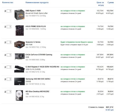

AMD 66.jpg [ 145.39 КБ | Просмотров: 935 ]
+ корпус Zalman Z9 Neo Plus
+ монитор Samsung 24" 1920x1080 PLS 4ms
А еще приглядитесь к соседям, ведь лучше зять-наркоман, чем сосед-майнер. © Центральное Телевидение на НТВ
