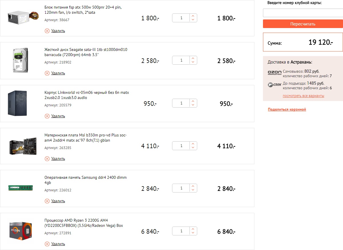

бюджет 25
dns астрахань

Juster1 писал(а):
бюджет 25
Вот это 28К.

Juster1
1) какой у вас монитор, VGA монитор к современным картам не подключить, нужен адаптер и не за 100р
2) поиграть в современные игры не выйдет, помучать себя/посмотреть да, получится
3) когда именно собрались брать и почему строго DNS, варианты с других контор/разных мест не рассматриваются?
4) планируется ли дальнейший апгрейд и если да то когда и в каком бюджете
XRR писал(а):
Вот это 28К.
Нафига ему такой корпус, голдовый БП по конь-цене и SSD без винта на который аж пяток игр(и то не самых-самых) и полненький не вариант, до кучи еще есть доставка которая неплохо скушает.

XRR
Это шутка такая? У Juster1 бюджет ограничен, а ты ему пихаешь корпус за 4.5к и две плашки оперативки (зачем ему столько?).

Фото: 57
sNQ нет не шутка. Это просто намек на то, что покупать гиперпень + 1030 уже не актуально. Скрин из моего заказа, проявив немного фантазии можно в уме "совместить" одно с другим (корпус взять за 1К, БП 1.5K (хозяин барин) и убрать SSD. Плашки везде две или ты собрался на 4гб оперативки играть, из которых ~2 сожрет винда в "современные игры"?

XRR
Начнём с того, что видеокарты нет, поэтому и нет "современных игр".
Вторую плашку оперативки можно будет в любой момент докупить, а вот видеокарту вряд ли, т.к. на такой блок питания (ещё и с таким большим ценником) в дальнейшем не повесишь нормальную видеокарту. Уж лучше какой-нибудь простенький FPS PNR взять.
там почти та же 1030 по производительности в 2200G, естественно ни того ни другого не хватит для современных игр, но покупка 2200G за 7к смотрится все же логичней G4560+1030 за 9к, хоть будет куда расти.
Тоже не совсем так, 2 плашки памяти реально полезны и даже необходимы для APU, а 350Вт голдового БП это не мало, связку R5-1600+GTX1060 выдержит спокойно, другой вопрос что сам по себе такой БП лютый оверпрайс в данном случае
Достаточно было это и показать а вообще если честно то смысл только один проц с мегабита тянуть остальное на месте
Чувак, ты там что в танке? В 2200G уже встроена видюха уровня 1030.
:facepalm: .Тут как бы не про БП речь, но если интересно:
Цитата:
https://ru.gecid.com/power/seasonic_ssp-350gt/
Нагрузку на тестируемую модель мы увеличивали до 440 Вт, что равняется приросту +26% к номинальной мощности. Дальше (на отметке 460 Вт) уже срабатывала защита от перегрузки (OPP).
1080+8700К в играх жрет где-то 300вт. Есть тема Выбор блока питания (часть 4) , почитай FAQ. Чтобы не попасть на: 3.1. Давать какие-либо советы без знаний предмета и размещать заведомо ложную информацию.
так это по сути затычка, а не видеокарта
Вот уж кто бы что говорил. Можно в два раза дешевле купить адекватный БП.
И на сдачу монитор купить.
