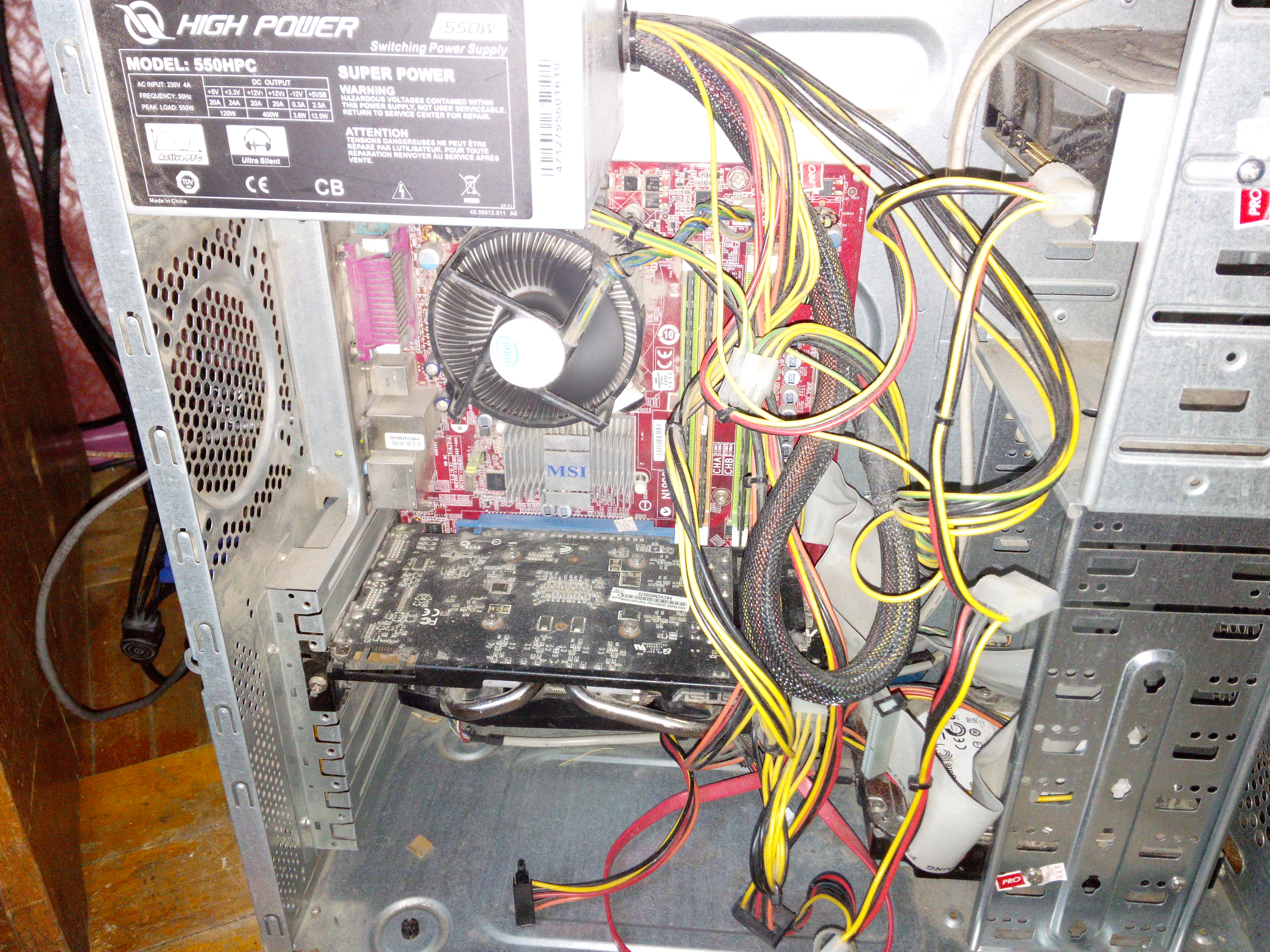

Erebuz писал(а):
Пардоньте, не кулер, вентилятор системного блока (который просто на корпусе висит)
Корпус какой именно - хоть фотки сделайте, вполне может оказаться проще корпус сменить если там древность с 80мм кулерами и убогой компоновкой
Erebuz писал(а):
Хотелось бы привести в порядок, но хоть убей, какая мощность воздушного потока нужна не представляю.
Это уже излишество заморачиваться с ТТХ и особо просчитывать воздухопоток
более тупого подбора слов ,можно было придумать именно со слюноотделением и нервным тиком клацкая по клаве ,от собственной беспомощности .(с) zmey1945
Регистрация: 05.02.2018
Не, кулер 120*120мм. Это я выяснил путем прямого замера:) На фото его нету, потому что снят, но место крепления слева отлично наблюдается.
ну возможно) В некоторых областях это необходимость, как тут не знаю)
Системник.jpg [ 6.96 МБ | Просмотров: 694 ]
Регистрация: 28.10.2013
Откуда: Омск
Фото: 13
Вот и выбираем любой 120ник на тыл, обычный 4pin с PWM из недорогих но не днище, на матери коннекторы есть, например DEEPCOOL UF120 если такой дорого то любой 120ник 3pin(ими мать тоже умеет управлять но похуже), также желательно и фронт поставить, но что там непонятно, скорее всего 92, можно тот же UF92
Не, на фронт вообще ничего нету. Но ясно, спасибо)

Erebuz тебе бы лапшу проводов уложить нормально, а не то говно, что у тебя в корпусе творится
