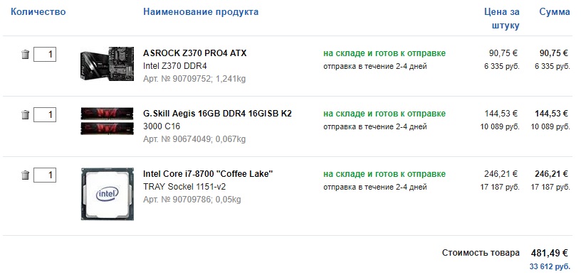

Если есть возможность расширить бюджет, лучшим выбором будет примерно такое:
Screenshot_4.png [ 45.94 КБ | Просмотров: 721 ]
Пару тыщ возможно можно скинуть, если закупаться в других магазинах. Вы, кстати, город не указали.

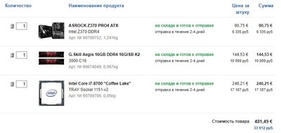

Без разгона на КУ (+доставка)
33612.jpg [ 73.68 КБ | Просмотров: 715 ]

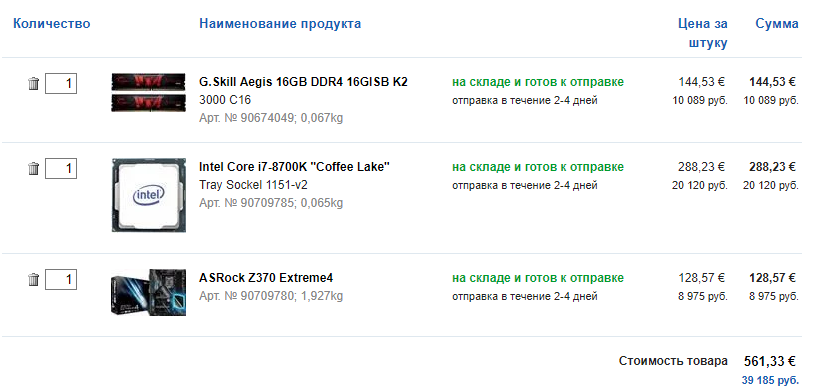

С разгоном на КУ (+доставка)
39185.png [ 47.95 КБ | Просмотров: 715 ]

hitzor писал(а):
влезет советуемая вами материнка?)
влезет, корпус поддерживает АТХ... учтите с CU если сбером будете платить, только через пайпал и сумма будет выше чем на скриншотах выше... вообщем вы войдете со скрипом только в вариант без разгона...
Добавлено спустя 15 минут 29 секунд:
lexsxc ну вроде как ASUS PRIME Z370-A выглядит более бюджетным вариантом с DP... у ASROCK Z370 TAICHI есть DP...
"статистика", ну какая есть https://3dnews.ru/938764
