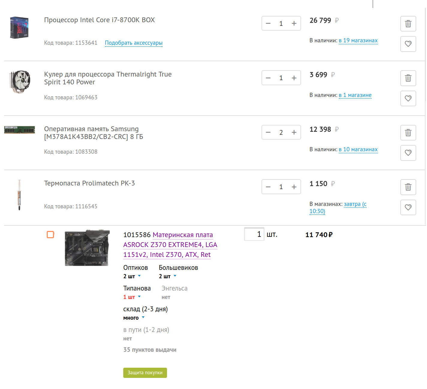

Регистрация: 02.05.2004
Откуда: СПб
vork777 писал(а):
Я всегда беру боксовую, вероятность того, что кто-то до тебя его юзал ничтожна.
Раньше про это не думал, но звучит разумно. Не хочется брать кота в мешке.
В итоге, по рекомендациям собрался такой конфиг (внизу поста).
В ходе размышлений и чтений статей возникло еще несколько вопросов )
По материнке - задумался, бюджет и так вышел за рамки изначального ) Может быть стоит взять что-то поинтереснее, с запасом? Или там уже отличия только в виде доп. интерфейсов? По обзорам не совсем понял, в чем отличие более дорогих моделей на том же чипсете, с условно такими же возможностями по разгону и базовыми интерфейсами.
Насчет кулера - смотрю, топовый вариант - Noctua NH-D15, но он только с доставкой из Москвы, не очень хочется заморачиваться. Насколько хуже вариант с Thermalright?
Ну и в связи с возможным предстоящим скальпированием вопрос - как я понимаю, галлийсодержащие соединения способны со временем повредить алюминиевые части, но сама крышка теплораспределителя вроде как никелированная. На 3д ньюс в статье писали, что у них есть опыт успешной эксплуатации такого соединения в районе 3х лет.
У кого-то есть более длительный опыт? ) Насколько велика вероятность получить проблемы такого рода?
order1.jpg [ 188.87 КБ | Просмотров: 924 ]
Ничем не хуже, Noctua чуть тише. Но есть и один неприятный момент : у Noctua основание абсолютно ровное, у Thermalright с этим не так хорошо, сколько лет прошло как существует эта компания, а основания встречаются кривые.
Я не сторонник скальпирования, это нужно только дрочерам. Ну сколько можно выжать дополнительно, оторвав крышку ? Максимум 300-400 мгц и то, если попадется удачный камень, если неудачный - то толку от скальпа никакого. Многие говорят, что со временем паста под крышкой высыхает и температура процессора начинает расти. У меня нет такого эффекта, с момента покупки 4790К поставлен на 4,5, иногда 24/7, прошло 5 лет. Более 5 лет я камни не использую, сейчас собираю себе точилу на 8700К и тоже скальпировать не собираюсь.
i7-8700K/Noctua NH-D15/ASUS MAXIMUS X HERO/2x8Gb Samsung/Samsung 970 Pro 512 Gb, Samsung 860 P 512 Gb/MSI GTX 1070 Gaming X/FD Arc XL/Corsair HX-750i
Вы определитесь чего хотите то - тишины/выжимания максимума от разгона, до кучи как сейчас организован воздухопоток(832 весьма веселый корпус)
Проблем при нанесении ЖМ кристалл-крышка нет, они у тех кто от большой хитрости мажет его поверху для кулера
Например в случае моего 4770K выжато 20 градусов и немного ниже напруга, мне был важней не факт максимального разгона а возможность снизить температуру и шум(ну и попутно отсутствие желания покупать кулер по конь-цене). Скальпа как такового(собственно сама процедура да, не так проста и желателен опыт, начинать экспериментировать на свежекупленном 8700K и я не советую, а отдать в нормальные руки для JHP не проблема) боятся в основном те кто слабо себе представляет что это, почему то нафигачить ту же КПТ-8 в пару к Noctua желающих мало и паста крышка-кулер важна(угу, меряются кто там с помощью какой пару градусов скинул), а ядра-крышка ВНЕЗАПНО нет :facepalm:
P.S. Откуда вы ярые противники скальпа сами не пробовавшие вылазите, может хоть сравнить попробуете? Хоть https://overclockers.ru/lab/show/89487_ ... e-i7-8700k - полезна еще и тем что есть 2 проца, а для понимания эффективности сравните по частоте проц с/без при одинаковой ТЕМПЕРАТУРЕ
Навоз не надо пробовать, чтобы понять что он не вкусный. Средний прирост частоты от скальпа - 200мгц, 5/4.8= 4% производительности в идеале. 50$ на услуги скальпирования, геморой и потеря гарантии - того на мой взгляд не стоит.
