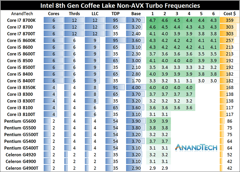

i5 - 8500 VS i5 - 8600
Есть ли смысл переплачивать 2500 (регард) за i5 - 8600?
Видекарта 1060 6 гиг.
Бюджет очень урезан - каждая копейка на счету.
ПК для игр.
П.С. Что либо от красных - не вариант....
B550M Steel Legend
5800X, 4100
TL Royal Pretor 130 Ultra
AES 3800 CL16 32 Gb
KFA2 RTX 3080Ti SG
Legion GX PRO 850W Gold
970 EVO+ 2х2тб
LG 27GL83A-B
O11 Vision Compact
Регистрация: 28.10.2013
Откуда: Омск
Фото: 13
Нет
более тупого подбора слов ,можно было придумать именно со слюноотделением и нервным тиком клацкая по клаве ,от собственной беспомощности .(с) zmey1945
Регистрация: 18.01.2013
Откуда: РФ
Фото: 1252
unhurtable, ясно.
Выберу 8400 для этой вк.
ПК для игр.
Разница 200 мегагерц если таблица верна http://forum.ixbt.com/post.cgi?id=attac ... 3709:1.png
В многопоточных приложениях не заметите разницы. Хотя я бы попробовал взять что-то подешевле (мать) и вбить 8600.
И такой вопрос: существует ли биос для вашей мп с поддержкой 8500/8600 и если да то будет ли он зашит в железке. А то были прецеденты :-) Может, вам 8400 только подойдет.
