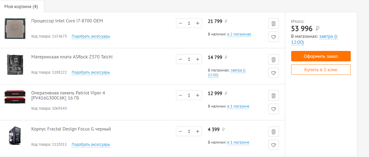

Screenshot_27.png [ 111.28 КБ | Просмотров: 960 ]

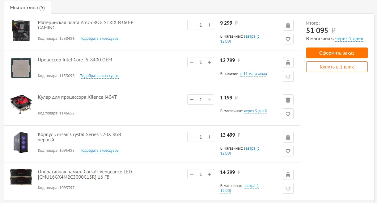

Безымянный.jpg [ 122.24 КБ | Просмотров: 934 ]

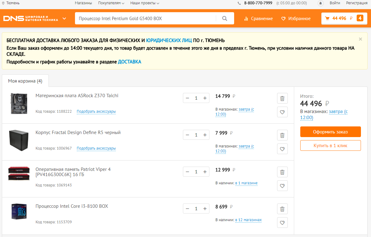

Ну ты конечно можешь взять корпус за 15 штук, но думаю вот это будет оптимальным вариантом. Кулер на свой вкус, либо 8700 можно вообще с боксом юзать.
Tyumenj.PNG [ 76.23 КБ | Просмотров: 900 ]
