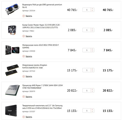

Прошу помочь удешевить сборку без потери производительности.
1) ~100 тыс. руб.
2) Москва, любой магазин где дешевле.
3) Игры, обработка видео. FHD
4) Все кроме БП.
5) Устарела.
6) Разгон не планируется.
7) Апгрейд в ближайшие два года не планируется.
Накидал по мегабиту 101825 руб.:
Безымянный.jpg [ 142.93 КБ | Просмотров: 835 ]
Регистрация: 13.09.2009
Откуда: Белгород
Для FHD GTX 1080 не нужна - вот и удешевление сборки.
Видео поменял на 1070.
Камрады, процессор серии 2*00Х не заведется на чипсете В-350 без обновления биоса на последний, как я понял?
На Х470 будет работать из коробки?
Регистрация: 21.04.2005
Фото: 57
wereant писал(а):
на чипсете В-350...На Х470 будет работать из коробки?
Если она старого выпуска (до даты появления совместимых биосов) - то да, надо будет обновить. А Х470 уже по умолчанию с ним. Предложу такую связку (мегабит):
По деньгам выйдет на 300 руб дешевле. Запуск этой памяти на 3200CL16 по "калькулятору" в пресете safe - я бы даже за разгон особо не считал. У X470 еще есть прикольная фишка StoreMi - по объединению HDD/SSD.
◼️2016 YEAR: GTX 1080/8GB - 499$◼️2019 YEAR: VEGA 56/8GB - 299$ (+52% p/p)◼️ЖДУН Next-Gen`a 8GB +75% p/p 🌐bit.do/eYWD5.⚠️Не корми икрой Хуанга/Лизу!
Зависит от того, когда эту материнку сделали на заводе, если недавно - будет новый биос прошит. Х470 из коробки все работают со вторым поколением.
Имхо - разница в цене не слишком большая, а в производительности ощутимая (25%).
Вот 1тб ссд вряд ли нужен, скорее всего 500гб будет достаточно, даже если программы туда наваливать.
