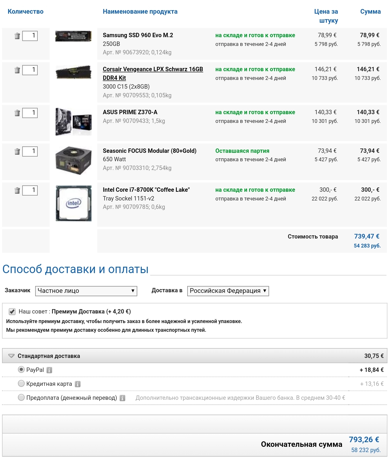

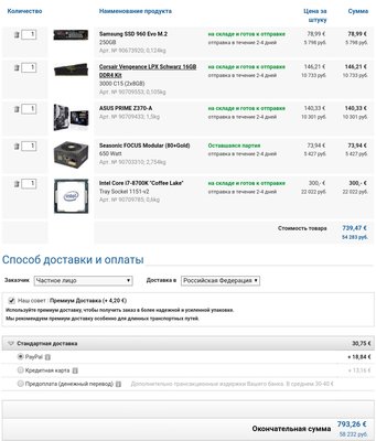

1) до 60к.р.
2) закупаться планирую на computeruniverse.
3) компик дизайнить в корел, фш. Монтировать непрофессионально видео. Браузерить. Игрушки немного.
4) для начала апну проц и мать, плюс системный диск и оперативу, заодно блок питания. Охлад попробую на первое время свой scyte zipang использовать через переходник. Корпус cooler master cm690 с окошком.
5) сейчас на каком-то ксеноне уровня intel e8400, видео ati 7700
6) гнать буду как пойдёт, скорее ради интереса, но интерес сильный, так что потанцевал для разгона необходим.
7) до конца года планирую докупить видео, скорее всего 1060
Собственно практически определился со всем, но вдруг кто заметит какой косяк в сборке и решит поправить, велкам!

Usam, в целом неплохо. Только какие такие 1060ти? И на прайме с корсарами потанцевалов разгона может не быть.

да, конечно просто 1060. Память надо samsung b-die? А на прайме, вроде, гонят 8700k...но вживую не видал конечно.

Usam ASRock Z370 Extreme4 вроде интереснее этой Асус.
Да и NVMe SSD домой ни к чему, особенно если он будет один.

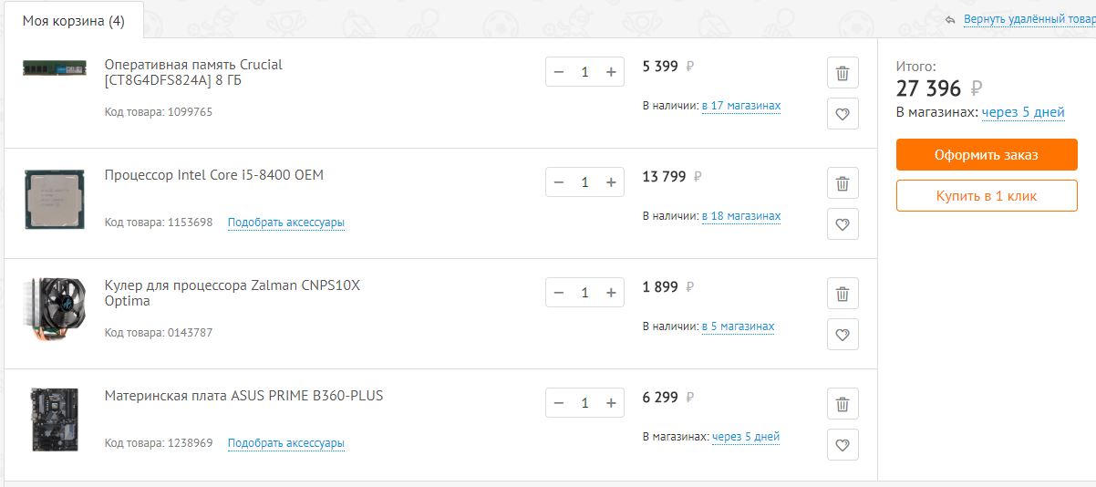

1) 30 т.р.
2) https://www.dns-shop.ru/ город Омск
3) Photoshop, Lightroom, простой видеомонтаж, Игры (не гонуюсь за максимальными настройками, Full HD)
4) Процессор, материнская плата(желательно чтобы был разъем PCI, т.к. есть звуковая карта Asus Xonar D1), оперативная память, охлаждение на процессор.
5) Старая система на 775 сокете. Не комфортно работать с фотографиями и играть.
Моя система
Asus P5Q SE Plus, Xeon E5440, DDR2 800 Mhz 4x2Gb, Plextor PX-128M5S, STM3500418AS, WDC WD10EADS-00L5B1, Asus Xonar D1, Corsair CS550M, ASUS GeForce GTX 950 STRIX OC
6) Нет
7) В течение года докупить планку памяти на 8 гб, дальше купить видеокарту, что нить на подобие 1060.
Стоит ли брать i5 8400 или для моих задач хватит I3 8100? Если взять 8100 можно сразу 16 гб памяти взять.

RainMan55 привет земляк, в первую очередь приоритеты расставьте - если комg-универсал, для всего и надолго то брать 8100 точно не стоит, да и вообще насчет 1151v2 крепко подумать, в 30к я бы брал
https://www.citilink.ru/catalog/compute ... ds/482046/ - скидка по промокоду, PCI есть
https://technopoint.ru/product/77fdcc97 ... -box-sale/
https://www.citilink.ru/catalog/compute ... y/1067190/ - 2шт
выйдет немного дешевле 30к, проц можно погнать до 3,7 под боксовым кулером на этой матери - вот вам и альтернатива 8400, память тоже самое оно.
А вот по видяхе надо ориентироваться уже непосредственно перед покупкой, опять же неизвестно что за монитор у вас.

Угу, очень сильно натянуто про НАМНОГО, в некоторых задачах от адобов действительно опередит на ~20%(там больше рулит однопоточка просто а 1600@3,7 все же уступит кофе с близкой частотой, ну и любофф софтописателя еще, самое смешное что там бывает возможно использовать GPU ускорение и оно заметно шустрее проца), в кодировании/монтаже уже нет, в играх в любом случае упретесь в карту уровня 1060/70, до кучи есть еще веселая традиция смотреть тесты 8400 под допингом(бог с ним с MCE, его и так не проблема активировать с нормальным кулером и не отстойной матерью, но вот разгона памяти на B360 не будет, а она в реальности и кофейникам дает бонусы, при этом результаты 1600го противопоставляют также нередко с убогой памятью и в стоке).
Выбирать то вам, просто в случае 1600го магическим образом удалось в желаемый бюджет получить 16Гб(особенно забавно что в таком случае надо результат условного 8400 еще порезать изза одноканала в котором вы хотите его купить но тут потеря производительности на условный год не мешает :oops: ), ну и в плюсы AM4 я однозначно записываю более долгий жизненный цикл сокета и реальную возможность апгрейда(уж как минимум на тот же 2600X при желании пересядете занедорого через тот же год удачно продав-купив на вторичке, в дешевые 8700 в ближайшее время не верю).
