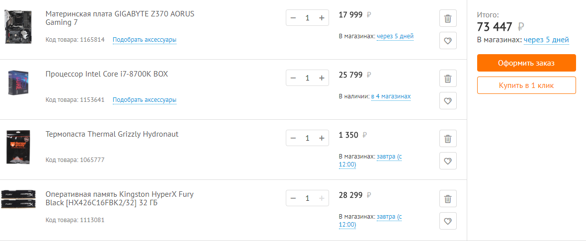

Регистрация: 02.07.2018
Бюджет 70000р-75000р на материнку+8700k+32gb оперативки
DNS Тольятти, FLASH
Сборка для стриминга
Сейчас уже имеется GTX 1070, сво Fractial Design Kelvin s24, БП Corsair CX-750 и корпус Zalman Z9 u3.
Разогнать хотел бы до 5000МГц, но скальпировать не хочу пока есть гарантия
Посоветуйте оперативку (2666МГц или можно больше? С Радиаторами или без?), мат. плату и термопасту. p.s. (Сам думал на счет GIGABYTE Z370 AORUS Gaming 7 или ASUS STRIX Z370-E GAMING)
Без скальпа не получится, максимум 4,7-4,8.
Ок :ok: , суть в том, что я хочу получить макс производительность без скальпа и перегрева за эти деньги, может какой-то другой проц посоветуете?
Комментарий к файлу: пока что остановился на этом

Регистрация: 13.09.2009
Откуда: Белгород
А вот тут дилемма : для стриминга лучше либо Райзен 1700/2700, либо Интел сокет 2066, для игрушек - без вариантов 8700К.
