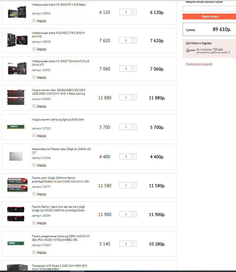

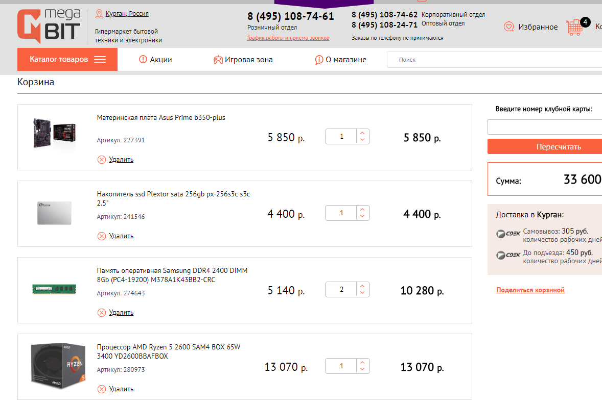

День добрый! камрады
1.бюджет 35т. максимум
2.https://reg.megabitcomp.ru/basket/ какую мать и озу лучше выбрать
3.Игры а) 1920-1080 60фпс, б) высокие, в) шутиры
4. собираю с нуля, имеется гтх 1070 инно 3д айчил,бп энермах 650 вт, моник фул жд
5.ноут потому-что
6. планируются но без фанатизма
7.лет на 5. на зен 2 или 3
Этого будет недостаточно даже для Райзена.
Самый дешманский корпус - 2000
Память 3200 - 15000
Винт - 3000
Для игрушек нужен еще SSD
На плату и камень остается 15000, что нереально или купить убогий проц.

Регистрация: 29.04.2010
Откуда: Курган
Забыл написать что корпус самы простой и ждд есть. ссд так тот же есть если из ноута пока вытащить на 128 гб. а на 240 гб ссд в ссылки есть
если вот так https://reg.megabitcomp.ru/basket/

Валерк@, ссылка на магазин уже была. Кидать нужно комплектуху имеющуюся и планируемую.
ааа там в ссыслке не показывает то что я накидал почему то(как это исправить ?,имеющуюся комплектуху я накидал

Регистрация: 25.02.2013
patr1q писал(а):
Если цель поиграться, я бы взял кофейник. Просто райзен даже нормально собранный будет от него отставать, оперу меньше выбирать можно. Правда, если с процом понятно, то насчет матери смотрите сами - нужен вам этот разгон за 2666 или нет :-) Имеют право сборки и на H310, и B360, и Z370.

Валерк@ писал(а):
Накидайте на кофе свое до 35 т.р почему бы и нет
Я отвечал человеку которому нужна была только проц+мать+опера. Если украдете где-то корпус и жесткий диск, можно собрать 8700 + asrock H310M-G/M.2 + опера самсунг оем 16 Гб.
Либо выбросить одну планку оперы и купить ссд и корпус, но это временное решение.
