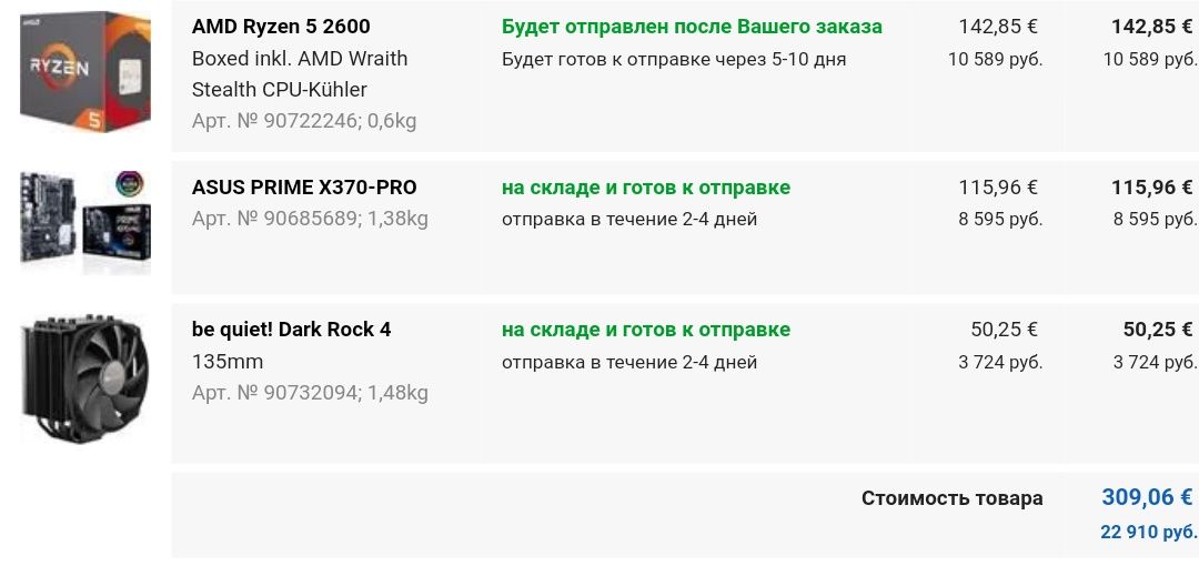

Регистрация: 08.03.2013
Бюджет до 30.
Магазины любые, где дёшево. CU отлично подходит
Игровой. 1920х1080, BF 1 - 5, COD 4
Планирую перейти на современный тех процесс. Сейчас стоит 4660 без К
Разгон планируется разве что памяти. Не хочу особо с этим замарачиваться.
То что уйдёт
Gigabyte H97-hd3, i5-4660, Kingston 2x8 1600 Mhz
То что останется.
Zalman Z3, Corsair cx650, 1070 Strix, 2 Ssd, 1Hdd
Нужно
Цп, мать, кулер, память.
Подобрал пока так. Очень сложно мать выбрать, мало что понимаю

Регистрация: 21.04.2005
Фото: 57
Какие можно принять меры к удешевлению: куллер в районе 2К, материнка на B350 типа PC MATE за ~5K.
◼️2016 YEAR: GTX 1080/8GB - 499$◼️2019 YEAR: VEGA 56/8GB - 299$ (+52% p/p)◼️ЖДУН Next-Gen`a 8GB +75% p/p 🌐bit.do/eYWD5.⚠️Не корми икрой Хуанга/Лизу!

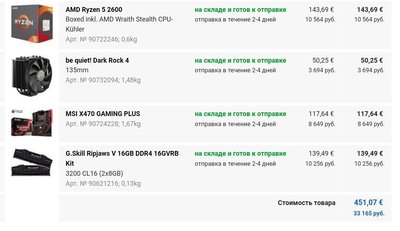

Ну тут дело в том, что не хочется самое дешёвое. Но и отдавать больше денег за память, чем за проц не особо хочется. Везде читал, что самая дешёвая память отлично гонится и работает на ура.
Фото: 57
К сожалению, память нынче не три копейки стоит, а в районе 10К за 8x2 в любом случае. Тебя обманули, с хорошей памятью легко можно получить до +20% фпс сверху в сравнении с дешевой и не самой плохой, при отсутствии упора в GPU. Допустим на куллере за +2К ты в теории погонишь на 100мгц лучше, с 4.1 до 4.2, 4.2/4.1=2% в идеальном сценарии. 20-2%=18% за 1К руб. Worth it. Да и скучно будет на плохенькой, а тут можно понастраивать, поразгонять вдоволь :ok: .
Регистрация: 13.09.2009
Откуда: Белгород
faiver писал(а):
Подобрал пока так.
Скорее всего придется мать прошивать для совместимости с 2600. Выбранный кулер может не влезть в корпус.
У АМД производительность сильно зависит от быстрой памяти. Не хочется переплачивать за память ? Без проблем, сэкономите на памяти - сэкономите на общей производительности, а значит и фпс. Выбирайте.
i7-8700K/Noctua NH-D15/ASUS MAXIMUS X HERO/2x8Gb Samsung/Samsung 970 Pro 512 Gb, Samsung 860 P 512 Gb/MSI GTX 1070 Gaming X/FD Arc XL/Corsair HX-750i
А в чем отличие двух этих матерей?
В корпус максимум 160 влезет, целый мм запаса :D А какой тогда кулер посоветуете?
И кстати не обязательно на Ryzen собирать, если производительность/цена примерно одинаковая, то и интел можно
2018-07-25_133723.jpg [ 39.62 КБ | Просмотров: 588 ]
Фото: 57
У Интел она зависит не в сильно меньшей степени.
Вторая хуже, добавили I/O кожух, радиатор приплюснутый и еще просят больше денег.

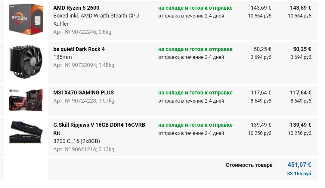

А как на счёт комплекта с такой памятью?
IMG_20180725_163606_034.jpg [ 73.49 КБ | Просмотров: 534 ]
