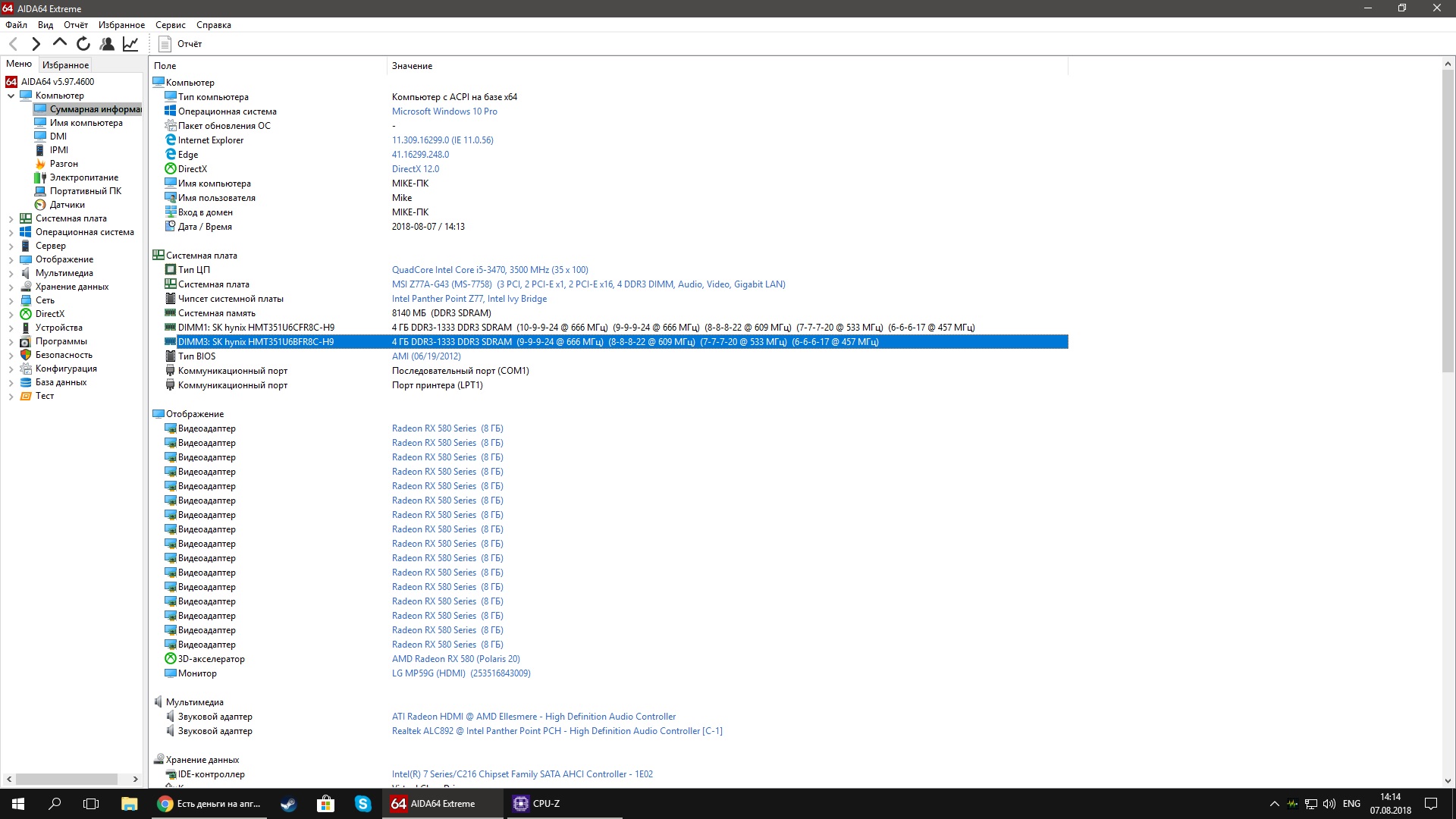

romixa писал(а):
rainor 2600к под разгон в вашу материнку, память 2*8 2400+(непонятно что сейчас с памятью у Вас)
как-то так.

rainor
Ну на Вашем месте я бы взял 2600к и поменял-бы память на 8+8 с частотой от 2133 Мгц,все это добро в разгон.
Просто за 25к достойную платформу можно собрать только б/у, а из нового что Вы возьмете?В современных реалиях необходимо 16 Гб ОЗУ и это в районе 12-14к рублей,остается 11-13к на проц и мать.
Что можно взять ой3 8100+бюджетная материнка на н310.Менять 4 ядра на 4 ядра пусть более быстрых, ну такое.
