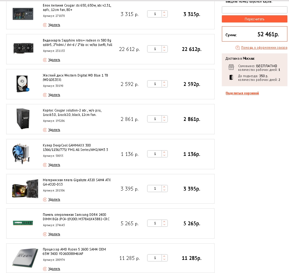

Доброго времени! Дед попросил собрать комп для игорей, типа: Doom, Prey, Fallout 4, Stalker(2), Metro Exodus.
Бюджет 50 000 р, монитор 21 дюйм 1080р. Разгона не будет. Ситилинк(желательно сразу там, чтобы там же и собрали + дали гарантию на сборку)
лучше собери сам в мегабите. вот за 52к хорошая сборка
52.jpg [ 150.92 КБ | Просмотров: 881 ]
АМД проц - ну ок, но видеокарта? Самсунг 2400 кто деду разгонит, или и так сойдет? Нафиг такое советовать.

Reginvalt ну а crucial кто должен был разгонять? Вы в разных городах находитесь? Самим собирать нет возможности? 1060/580 в любом случае лучше чем выбранная вами 1050ти. Блок tr s серии не советуют. Можно взять просто проц с Х на конце и А320 мать и лучше память samsung. Немного приподнять частоту озу, там не сложно...
Не устраивает что у RX580 больше на 2 ГБ памяти и полноценная поддержка DX12, в отличии от GTX1060?
