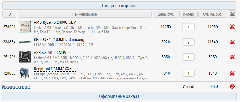

Добрый вечер! Помогите нубасу советом пожалуйста!
1) Бюджет - 30т.р (можно 10 накинуть при острой необходимости)
2) Линк(и) на прайс магазина(ов), где будете грейдится, или укажите ГОРОД в котором будете закупаться. - Калуга
3) Указывайте для каких задач берётся компьютер. - Футсимы (прежде всего фифа), интернет, фильмы.
а) Для игровых систем:
- Указывайте разрешение монитора и графические настройки, которые будут использоваться в играх. - 1920х1080
- Указывайте названия игр или хотя бы жанры. - Fifa , pes
4) Что планируете грейдить. - Сначала хотел бы видюху (что-то вроде gtx 1060 3г), а остальное при необходимости и как подскажите. Насколько это целесообразно
5) Чем не устраивает система на данный момент? - Затрудняюсь ответить
6) Планируется ли разгон и в каких пределах? - Не планирую
Брал ПК в начале 2013-го. Характеристики следующие: AMD Phenom II X4 975 , Оперативная память 8,00ГБ 2-канальная DDR3, Системная плата
ASUSTeK COMPUTER INC. M5A97 LE R2.0 (Socket 942), 1023 МБ NVIDIA GeForce GTX 650 Ti (Gigabyte), S221HQL
Заранее благодарю!

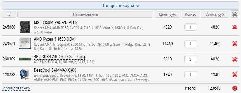

Увы, маловато будет, ниже набросал сборку мать+Ryzen 1600+8Gb+кулер.
Это в Москве, в Регарде. Накиньте еще за доставку или на поездку в Москву.
Вообщем около 25тыр.
Брать 1060 на 3 Gb это еще 17 тыр. Суммарно даже в 40 не попадаете!
Вариантов 3
1)Сначала взять видеокарту, лучше даже 1060 на 6гигов, а позже подкопив, все остальное мать\проц\память\кулер.
2)Смотри пукт 1, только сначала все остальное, а потом видеокарта :-)
3)Взять мать\проц\память\кулер + 1050Ti. Тогда войдете в бюджет 37-38тыр. Хотя идея так себе, поскольку 1050Ti быстрее Вашей 650ti процентов на 30-40.

kmouse писал(а):
M5A97 LE R2.0
Это надо продавать срочно.
Отвал ВРМ, отвал северника неминуем под 8ядерником, гарантия 99%.
Я тебе лично рекомендую, раз нет притязательных игр взять Ryzen 2400G. Под сотку ФПС в футболе он выдает.
https://ithardware.pl/testyirecenzje/te ... 156-6.html
Взять сразу нормальную мать на B450 или B350. Память 2х8 Самсунг.
2400G.PNG [ 61.32 КБ | Просмотров: 707 ]
Получаем - 4 ядерный / 8 поточный процессор со всеми новыми декодерами видео - 4к/60fps легко, HEVC, VP9, X265 он жрет все.
Мать с запасом под 6-8 ядерник - на случай "ядерной" войны.
Видеокарта уровня GTX750 - да, это не намного быстрее того, что сейчас, но для футсимов.
Низкое энергопотребление / низкое тепловыделение / низкий шум.
Старые комплектующие продаем - сидим спокойно копим бабки на 2060 или 2050ti которые будут уже скора..

chufeg писал(а):
kmouse
Зачем? У человека есть GTX 650 Ti, это как минимум не медленнее 2400G, а то и быстрее.
Лучше взять 1600, будет +2 ядра +4 потока за те же деньги.
