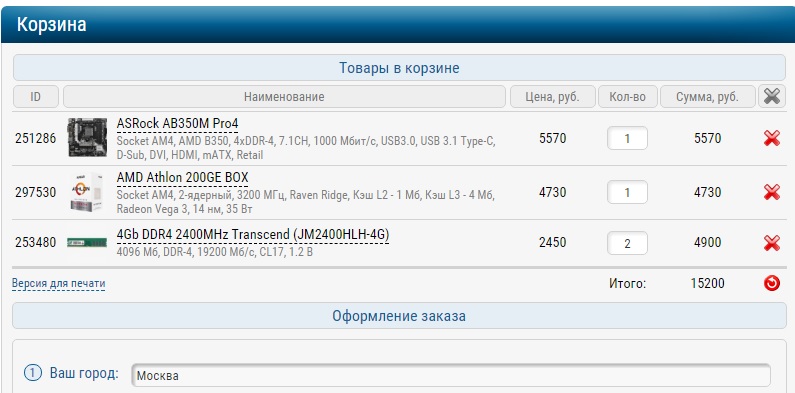

Буду благодарен за рекомендации по апгреуду или выбору мини пк
Сборка из регарда. Мать+Athlon 200GE + 2x4gb. ВАЖНО! В плате обновят BIOS бесплатно, надо только обратится в сервис магазина.
За 15 тыр, только это:
Сборка_Athlon200GE.jpg [ 79.46 КБ | Просмотров: 1095 ]
