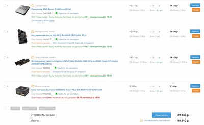

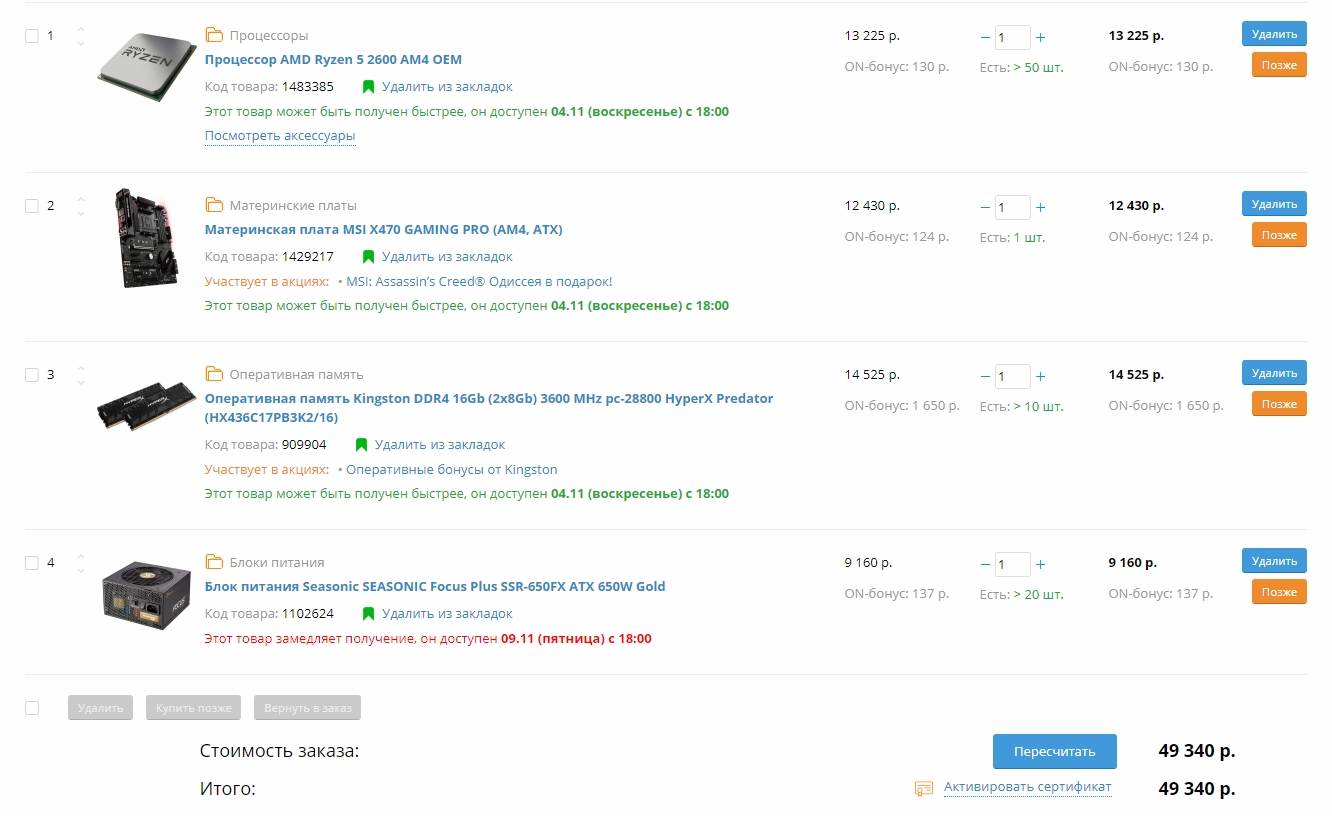

Хочу купить такую комплектуху стоит ли переплачивать за оперативку или взять обычный Samsung M378A1K43BB2-CRC разогнать хочу до 3400
Ещё вопрос у MSI есть программа как у ASUS fan expert? Если нету возьму тогда ASUS PRIME X470-PRO
