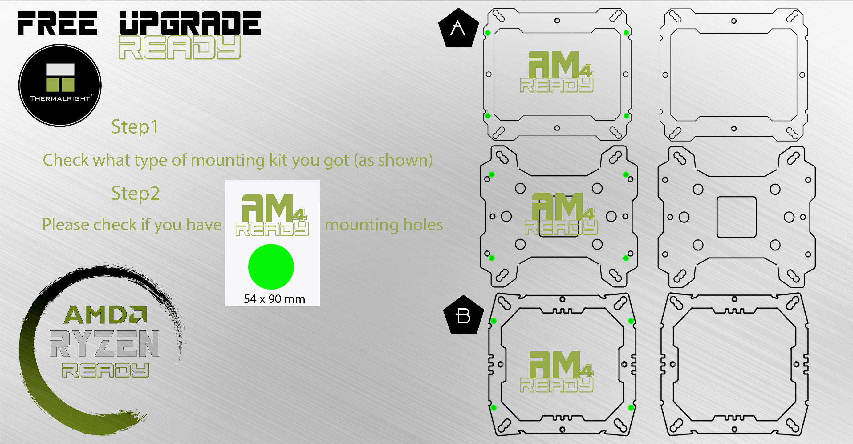

Подскажите пожалуйста (не уверен что сюда надо писать :).
Решил приобрести по совету Ryzen 5 2600 + ASUS PRIME B450-PLUS + ICE HAMMER IH-4700
Не будет ли кулер перекрывать память ? У кого есть опыт ?
Регистрация: 07.07.2007
Откуда: Russia
Alienvlg Не будет У ICE HAMMER крепление нету для АМ4 надо заказывать отдельно Проще купить Thermalright True Spirit 140 Direct или power
Крепление 1000р с доставкой У True Spirit крепление есть и вентиль нормальный 6 лет работает его даже не слышно
Можно дырки высверлить
AM4_ready.jpg [ 403.01 КБ | Просмотров: 709 ]
