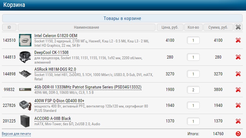

Господа, помогите пожалуйста собрать машинку в районе 15 тысяч. Жене для интернета и сериалов. Главное чтоб не тупил. Уже есть жёсткий диск и ssd. Нужно всё остальное, желательно в слим корпус запихнуть. Наверное на базе амд всё собирать придётся, так как дешевле. Помогите с комплектующими пожалуйста: проц, материнка, оперативка, БП, корпус может посоветуете.
Вот это чтобы не тупил.

Регистрация: 15.12.2010
спасибо, а чтоб тупил но за 15 тысяч можно?)
Можно. Только нужно отдавать себе отчет, что для современных операционных систем памяти 4 гб это очень мало
для браузеров - тоже и интернет стал сейчас "тяжелым" из-за всевозможных картинок, видео, звука и т.д. И целерон сейчас - это настоящее дно. Как будет идти кино на таком тормозе - даже не представляю.
спасибо большое

Регистрация: 29.03.2017
Fukuro
До 12т.р. без учёта бп и корпуса.
А320 + 200GE(можно бокс, можно чуть мощнее и в полный пассив) + 2x4 DDR4 + маломощный бп с сертификатом ( работать эта система целиком будет в диапазоне 15-60Ватт из розетки, так что я бы обратил внимание на SFX блоки с пассивным режимом или очень низкими оборотами вертушки, ОБЯЗАТЕЛЬНО смотрите тесты на эффективность бп при незначительной мощности). Преимущество сборки в Vega3, там самый новый блок для работы с мультимедиа. Требует вин10 или линукс.
До 9т.р. Без учёта бп и корпуса.
FM2 +Любой цп с встройкой + 2х4 DDR3 + маломощный бп с сертификатом.
Б\У на сокете FM\FM2 или актуальные целероны\пентиумы 1000р+
