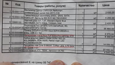

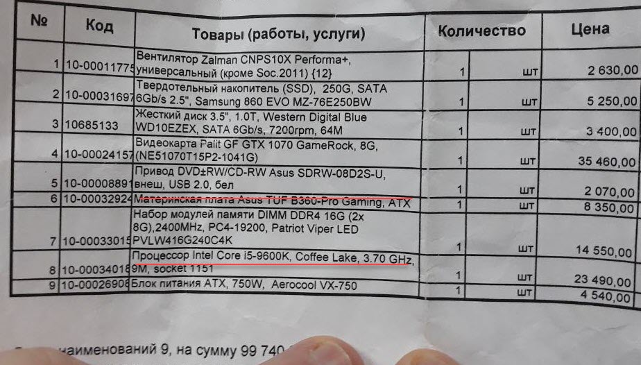

Но пока я соображал, дружище уже без меня закупился, правда, нарвался при этом на сдохшую мать и ЦПУ :) Соответственно ниже показываю, что у нас есть теперь:
11.21.2018-15.23.jpg [ 119.15 КБ | Просмотров: 1214 ]
+ корпус Cooler Master MasterBox TD500 (6 500 руб.)
Повторюсь, мать и проц с коробки были не але - бывает же такое... Соответственно надо подобрать только их. Вопросы примерно такие:
1. Какой ЦПУ оптимален?
2. Надо ли выбирать плату на Z370 и гнать на ней только память (не проц) - будет ли это ощутимо? По ютубам вроде как да :)
Бюджет на это дело - до 36 т. руб.
Вижу два крайних сценария:
1. Забыть про разгон: Gigabyte B360M D3H 6 050 руб. + i5-8600 OEM 20 350 руб. = 26 400 руб. (недобюджет).
2. Не забыть про разгон памяти (указанная в его списке память, кстати, гонится нормально?): GIGABYTE Z370 HD3 8 430 руб. + i7-8700K OEM 31 840 руб. = 40 270 руб. (перебюджет).
Кстати, а вот GIGABYTE Z370M DS3H за 6 999 руб. сильно хуже будет? Или конкретно её для разгона лучше не использовать (люди что-то на качество элементной базы жалуются)?
Какой примерно % производительности можно ожидать между двумя этими сценариями и может быть есть ещё более оптимальные (промежуточные) варианты?
Спасибо!
