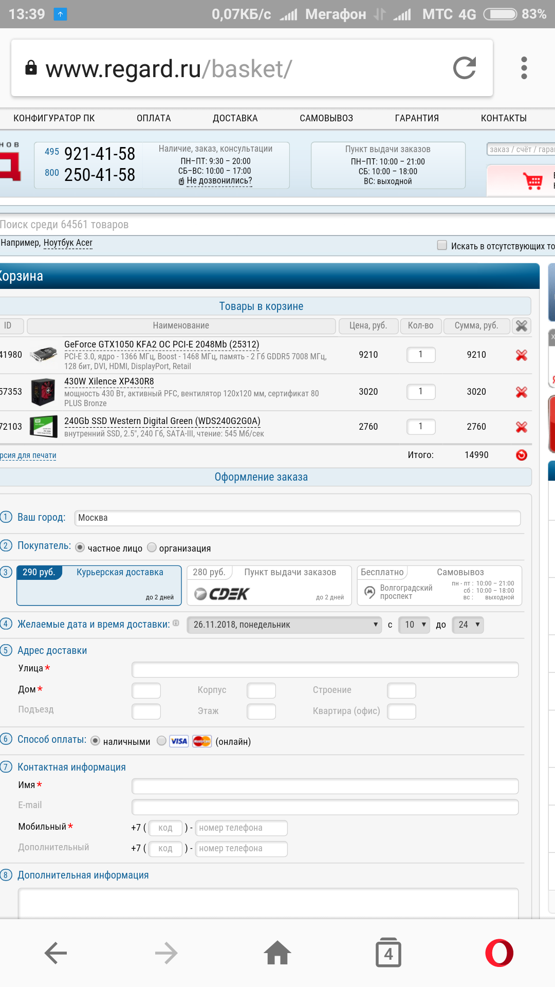

Что-то типо этого: выдеокарта уровня Radeon RX 560 (GeForce GTX 1050) + блок питания be quiet! System Power 9 500W уже съест весь ваш бюджет. Расширив до 20-ки всё равно ничего стоящего не купить. Если хотите новое производительное железо, копите на новый системник целиком.

Founder писал(а):
Добрый день, уважаемые форумчане.

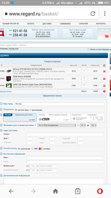

Нужно апгрейднуть ПК для 12-летнего школьника
- БП отсутствует
Бюджет 16000р.
Территориально г. Тверь
Зачем CU?
Закажите в том же Регарде. Потом приедите заберете. Электрички на Тверь часто ходят. Правда потратите весь день.
Смотрите скрин:
Видеокарта 1050. Это самый минимум для современных игр.
БП с сертификатом 80plus bronse. Хоть какая-то гарантия качества.
SSD на 240, на 120 брать глупо разница в цене мала. Субьективно компутер будет летать. :D
Остаток бюджета на дорогу.
Screenshot_2018-11-25-13-39-12-045_com.opera.browser.png [ 292.95 КБ | Просмотров: 1072 ]

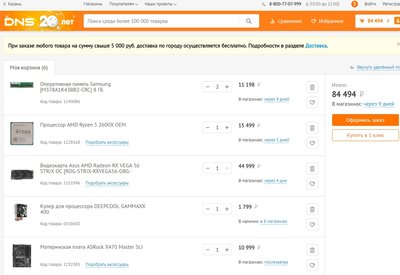

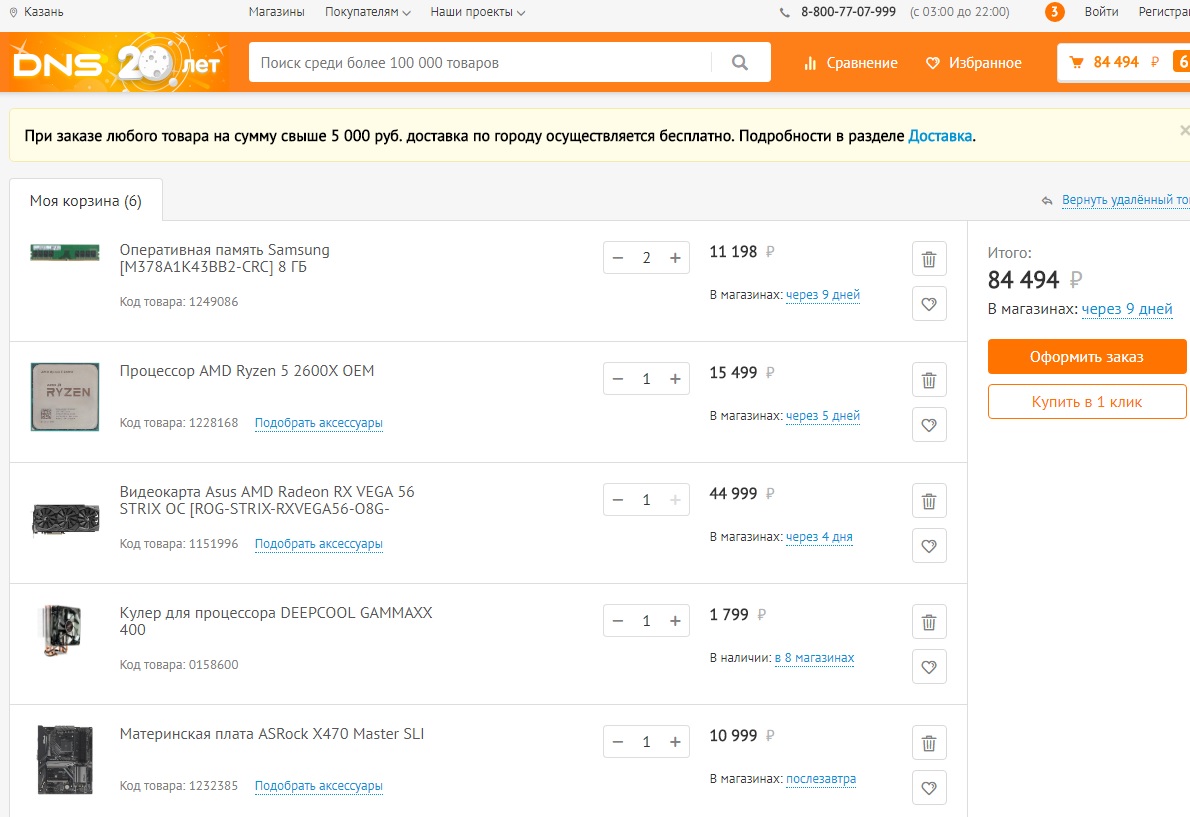

Всех приветствую!
1) Бюджет : до 80-90к максимум
2) Город Казань ДНС, Ситилинк, Онлайнтрейдру и др. (CU как-то сыкотно с таким бюджетом через Почту)
3) Система для Игр
2560х1080 75 гц, FreeSync, Хочу стабильные 75 FPS на Ultra
Шутеры и RPG
4) Обновить: Проц, мать, оперативка, Видео ( Возможно корпус: длина вк 290мм Max)
5) Чем не устраивает система на данный момент?
Intel Core i5-4670к 3400 MHz
Asus Z87-A
KIngston DDR-3 1333 MHz 16B (2x4;1x8)
Видеокарта: Временно встройка
SSD: Kingston suv400 120gb
HDD: Seagate 2TB 7200 RPM SATA-III
БП: Cougar CGR B-4 700W
Корпус: Thermaltake Element S V6000
Думаю, что он уже устарел. Оперативка по нынешним меркам медленная. Видеокарта была Palit 1066 jetstream, продана другу. Хочется попробовать FreeSync
Ну и в принципе, хочется новую и мощную систему
6) Планируется ли разгон и в каких пределах?
Чем чёрт не шутит :) Но на этой системе, разгон как-то не зашёл. На 4ггц была дикая нестабильность и синие экраны
7) Апгрейд 3-5 лет не планирую
Вообщем смотрю в сторону Rayzen и Vega56-64, но уже сломал себе всю голову с матерью и процом. Intel совсем уже дорого. Короче, помогите! :)
