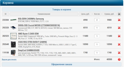

Подскажите как сборка? Не хочу переплачивать за 2700х и МП на сокете x470, сэкономленные деньги можно вложить в видеокарту. БП, корпус, монитор, HDD остаются.
Жду AMD Ryzen 3700x и там уже собирать топовую сборку на новом чипсете, к тому же увидел это:

Сборка на AMD Ryzen 2600 за 40к.
Screenshot_2018-12-04 Корзина - Регард - сеть компьютерных магазинов - Москва - продажа компьютеров, комплектующих, оргтехн[...].png
Screenshot_2018-12-04 Корзина - Регард - сеть компьютерных магазинов - Москва - продажа компьютеров, комплектующих, оргтехн[...].png [ 82.28 КБ | Просмотров: 996 ]
Большая переплата за материнку!
+150 рублей и возьмите плату на x470
ASRock X470 Master SLI за 10750
либо вот такую, сэкономите 3 тысячи
ASRock B450 PRO4 за 7400
Ryzen 2700X, MSI x470 GAMING PRO CARBON, Mugen 5 Rev.B, Micron 16 Gb 2133@2667, Asus Dual RTX 2060
Вы сами себе противоречите. Зачем вы брали себе хорошую мать - это же неоправданная переплата !
