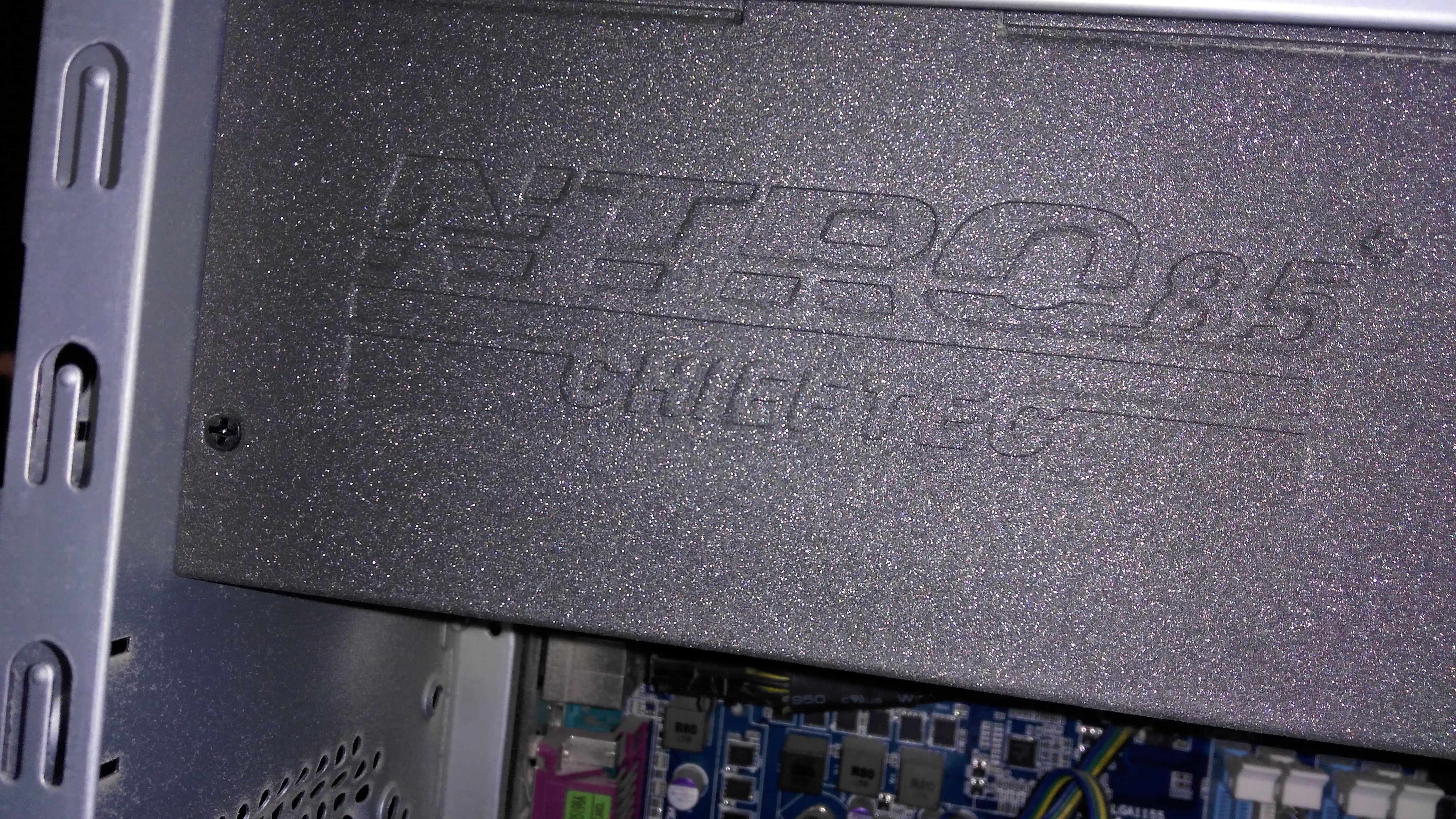

Зум писал(а):
озвучте модель блока питания
Chieftec Nitro 85+
2017-06-24 16-19-56.JPG [ 2.13 МБ | Просмотров: 693 ]
Регистрация: 03.09.2004
engineer_asu норм.

кулер - Zalman CNPS10x
Компьютер используется в основном для программирования, тяжелого серфинга (с кучей открытых вкладок), иногда оцифровка видео + кодирование.
Прослужил довольно долго и думаю пришло время его менять на что-то более современное.
На Computeruniverse сейчас "вкусная" цена на Ryzen 1700x. Есть ли смысл переходить? Если есть, то порекомендуйте пожалуйста память, материнскую плату, кулер, ssd (256гб должно хватить) или брать не 1700x, а что-то другое?
Бюджет на покупку 35-40 тыс. руб. по ценам CU.
