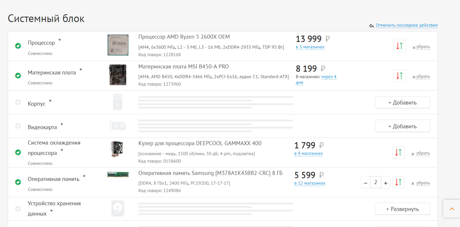

День добрый :-)
Intel Core i5-4440
Deepcool Gammaxx S40
DDR3 DIMM 4Gb PC10600 1333MHz Kingmax*2
ASUS H81M-A
ASUS GF-GTX760
650W ATX Chieftec GPS-650A8
Western Digital 1Tb Blue + ssd SAMSUNG 850 120gb
Планирую поменять проц+мать+память+видео
WOT, PUBG, FC5 и тп на фуллхд мониторе на максимальных. Стоит ли менять БП так же под вопросом.
Бюджет 45-50к.
Город - Новосибирск https://www.citilink.ru/catalog/compute ... notebooks/
https://novosibirsk.e2e4online.ru/
https://www.dns-shop.ru/catalog/17aa522 ... e-dlya-pk/
Есть ли смысл собирать интел на 8600k/9600k или присмотреться к Ryzen5 2600x?
