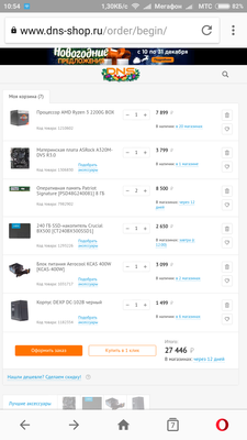

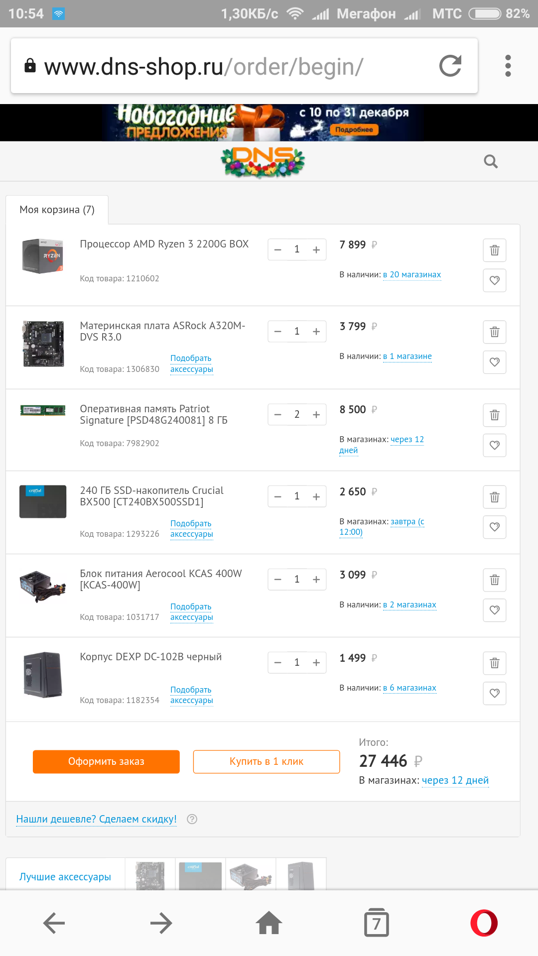

Предложу пару вариантов:
1)Ryzen 2200g BOX, 2x8gb памяти, мать на a320 с VGA(DSub) разьемом, 240Gb SSD.
+входите в бюджет
+видеокарта встроена в процессор, экономия на видеокарте
+16 гиг памяти, 2 из них сьест видеокарта, разьемов под память всего 2,так что берем по максимому
+SSD - система будет летать, субьективно конечно, после харда :D
-материнка с VGA разьемом под текущий монитор, второй разьем DVI, придется учитывать при покупке нового монитора, либо искать материнку VGA+HDMI, вобщем ограничения по выбору
-только Windows 10! Винда 7/8/8.1 с этим процессором не работает.
Сборка из Омского Dns, если я правильно понял где Вы находитесь.
