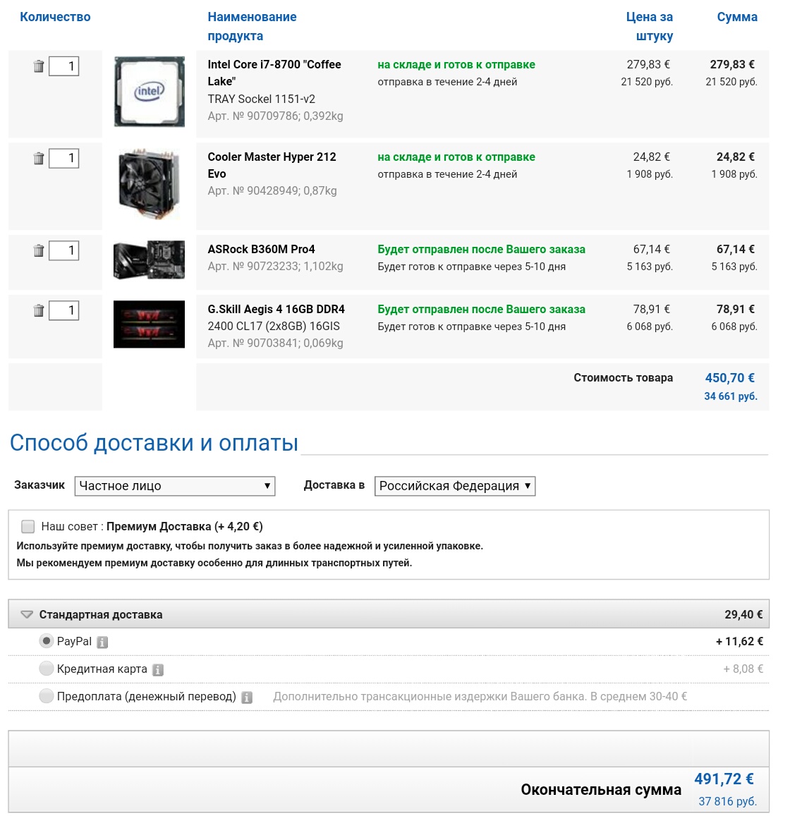

ArtemArt писал(а):
по райзену можно как-то с аргументами
Посмотри разницу fps между R5 1600@3.8GHz и R7 2700X.
ArtemArt писал(а):
Выше написал, что для 8700к не укладываюсь в бюджет
Ну если гнаться за понтами, типа К-проц, то да.
А так всё там влазит.
S90110-19404455.jpg [ 254.55 КБ | Просмотров: 728 ]
А вообще: не знаю, где для GTX1080 будет не хватать AMD Ryzen 7 1700@3.8GHz + MSI X470 GAMING PLUS. Сейчас на этот R7 1700 цена вообще смешная, а на MSI X470 GAMING PLUS можно спокойно до Ryzen 3000 на архитектуре Zen 2 досидеть.

Noveon
Мне тачка как и профильная нужна лет на 5-6. Своим сэнди доволен в принципе(пашет на 4.6 с июня 2011), но он уже совсем плох во всех тяжёлых проектах.
Что твоего волшебного R7 2700X, что i7-8700 без K, что R7 1700 с последующим переходом на условный R7 3700 - тебе хватит на этот срок за глаза и уши.
Варианты тебе предоставлены.
Так что тут уже выбор только за тобой.
