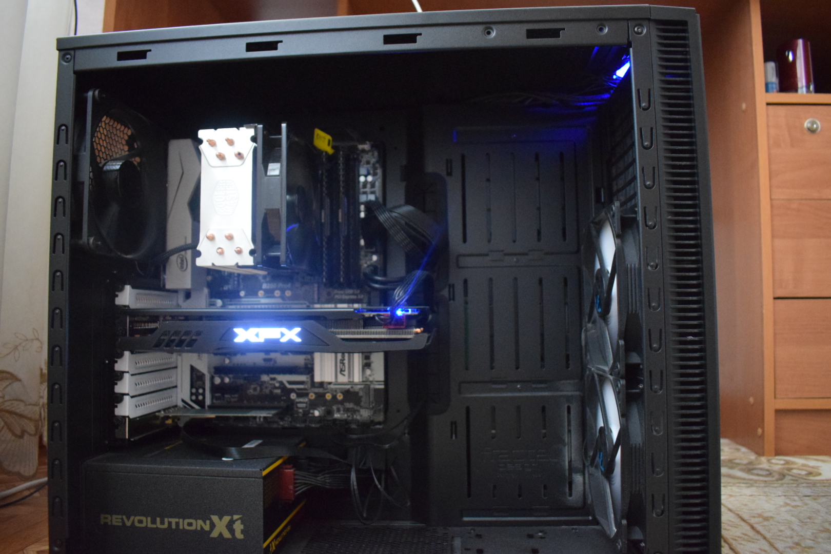

unhurtable писал(а):
Кстати видеокарту я покупал с вашего в том числе совета.За что Вам отдельное человеческое мерси. Уже почти два года, полёт нормальный :beer:
DSC_0250.JPG [ 847.77 КБ | Просмотров: 943 ]
Asus XG27A /Emotiva TA1/Magnat 503/Crucial B-X/i5 14600kf/Jonsbo d33/RTX 4070 Asus Rog Strix/Asus tuf gaming b760m-plus WI-FI btf/

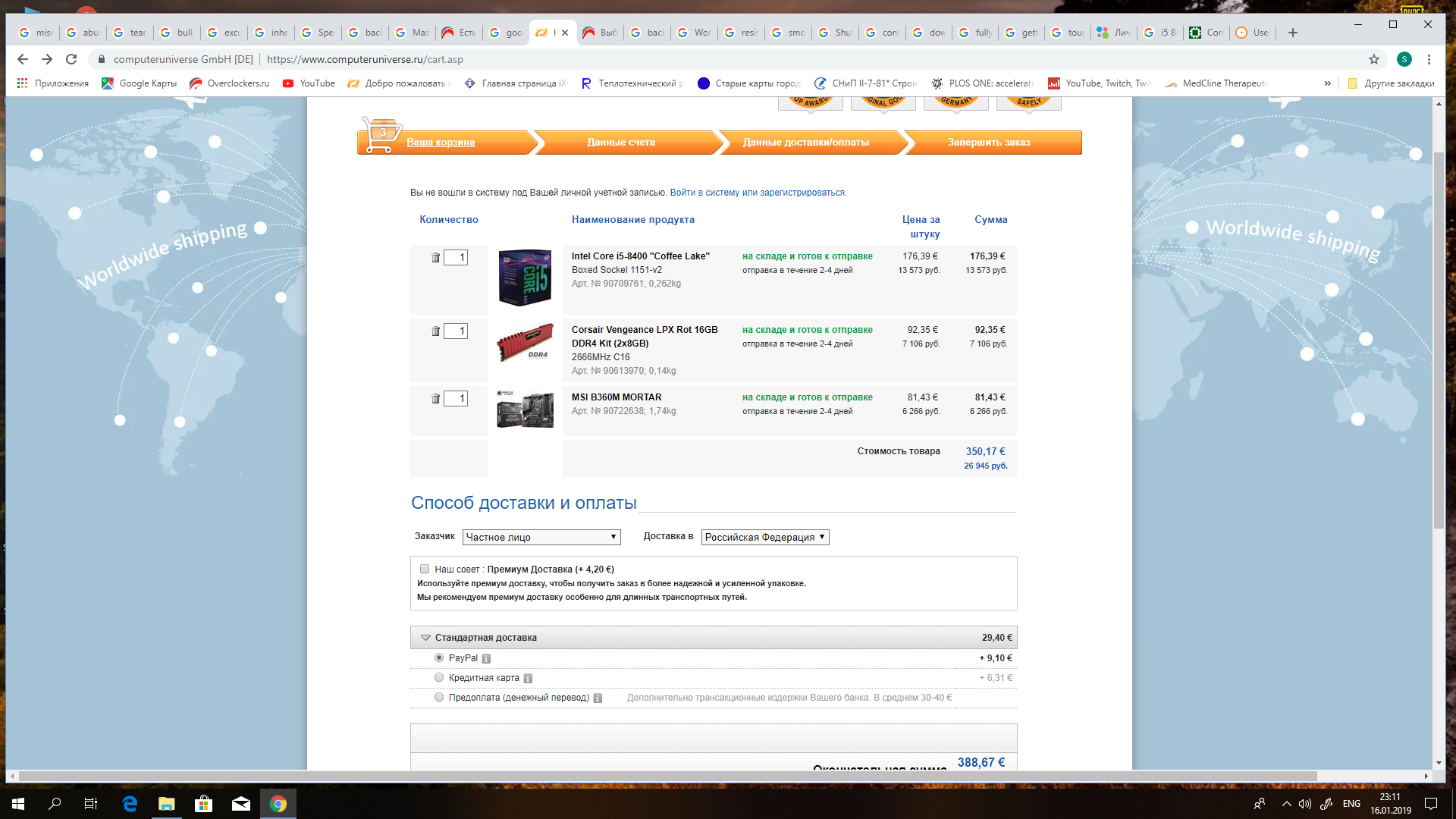

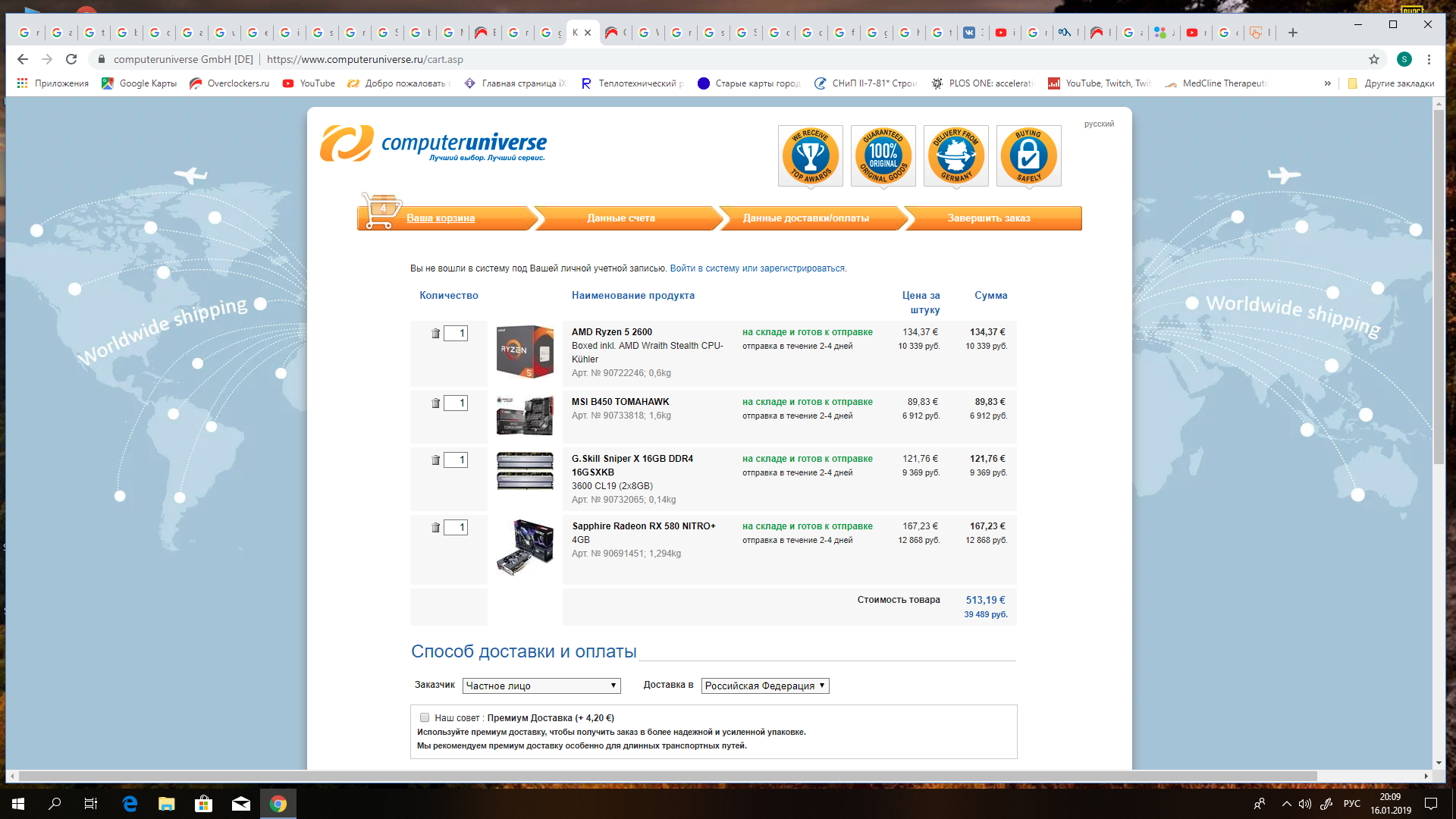

Кстати вот ещё насобирал такой вариант. Что лучше ?
Единственное с кулером пока не понятно.

St@s1987 писал(а):
А что будет? людей немало до сих пор на санди еще сидят, разве что 4/8 будет снижать существенно производительность. В общем дело ваше
Действительно что будет в случае смерти матери? У меня уже полно знакомых кто сидит на 25(6)00K на H61/B75 потому что купить нечего: на вторичке за приличную мать на 1155 просят как за новую на том же AM4, я именно по этой причине в свое время с 3570K пересел на 4770K - комплект с прилично Z77 Extreame6 + 3570K сменить на простую MSI Z97 Gaming 3 + 4770K с магазина обходилось всего на 2т.р. дороже чем сменить 3570K на 3770K.
Потом удачно пересел на 1500X+X370 при этом траты по сути составили пол цены памяти(3 на 4 то тоже менять), сейчас 1600X(1500X лежит для компа дочери но её он не нужен пока, вот и не собираю, хватает старого на i3 1155) которому просто нет аналога на 1150. С 1151v1 похожая история - если менять то платформу целиком и если удается дорого продать 7700+B250 то собственно почему нет то и зачем тянуть до момента её обесценивания(а если летом те же 3600е райзены будут иметь 8 ядер показывать производительность уровня того же 9900K то падение будет весьма заметным), а вот на AM4 можно планировать поэтапный апгрейд например сначала мать B550 потом проц или наоборот
Steel Storm писал(а):
Но что то мне подсказывает , что будут ещё более интересные предложения. Будем посмотреть как говориться
Да, тут наши точки зрения совпадают - брать запас ради запаса благоглупость, того же 2600(X) на ближайший год достаточно, а там уже и 3 серия вовсю, особенно добивает непропорциональный рост цены между 2600 и 2700 - более чем полуторакратный
Что лучше ?
Грубо по производительности равны при условии разгона 2600го до тех же 3,8+ и памяти 2933+. AM4 перспективней, 8400й интересен использованием в стоке, но там получаем парадокс в виде малого смысла замены(6/6 проц примерно равен 4/8 частоты у 7700 и 8400 близкие, небольшой буст будет от памяти но не более того).
Вообще нужно понимать что у вас с CU, также непонятно зачем у вас фиурирует 580я в одной сборке, что то я вообще запутался - 30к вам дают за ЧТО - мать+проц+память?
I5 8400 рассматриваю как вариант. Он мне симпатичен более низкими температурами не более того.
Они там пониже чем на более старших версиях просто изза низкой частоты, на больших частотах заметно выше, точнее говоря это вовсе не плохо(сама по себе температура ядер в 60,70 и даже 80 градусов вовсе не большая, весь вопрос в дистанции в до максимальной, одной из причин по которой интел выбирал путь более высокой номинальной температуры была легкость съема тепла - чем больше разница тем проще её отвести, AMD, кстати, сейчас пошли тем же путем - если на FX температуры болтались в районе 60 градусов то у райзенов уже 95). К слову у 2600 без разгона будут близкими, у 2600X заметно выше.
R5 в стоке на каких частотах работает и нужно ли брать охлад если гнать лучше память?))
Простой 2600 около 3,6 при многопоке, X уже около 3,9 поэтому кушает и греется выше.
