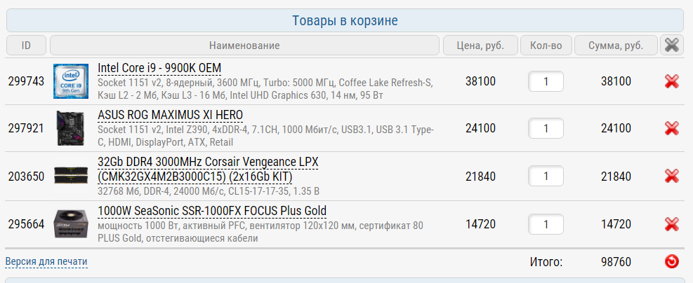

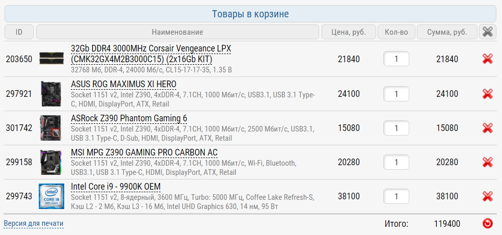

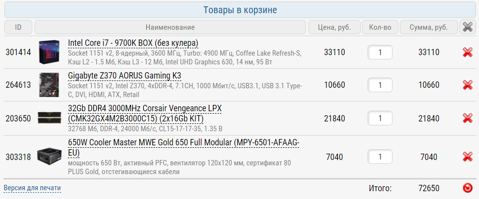

С платформой в принципе понятно, я не большой любитель АМД, у меня были старые их поделки и видюхи семитысячные. В случае с 9900К нужны рекомендации по материнкам, потому что я наслышан про проблемы с теми же Асусами.
На АМД переезжать не хочется, потому как может они по производительности ядер и догнали интел, но с подсистемой памяти все еще большие проблемы, от чего все игровые тесты они сливают.
unhurtable писал(а):
С видяхами не менее интересная ситуация: у вас монитор с FreeSync но официально не одобренный Хуангом
По поводу FreeSync вот на CES2019 объявили же, что нвидиа теперь тоже будут поддерживать и 15 января выпустили драйвер с поддержкой, но только для паскалей и тьюрингов, поэтому с переходом на 10/20 серию на 2730 должен заработать по идее из коробки фрисинк.
Я тут полазил по регарду, повыбирал немного. 9700К по 30 тыс закончились видимо и теперь стоят по 34, а учитывая что 9900К там же стоит 38 пока что, тут выбор очевиден. Вопрос лишь в том не прошлогодние ли это запасы и не изменится ли цена в ближайшие пару дней как стало с 9700К.
Screenshot_40.png [ 93 КБ | Просмотров: 1074 ]
Screenshot_41.png [ 94.78 КБ | Просмотров: 1074 ]
Разница между первой и второй сборкой в 30 тыс почти, а это существенно. Вопрос в целесообразности такого подбора.
Screenshot_42.png [ 116.62 КБ | Просмотров: 1074 ]
Тут еще варианты материнок подешевле, на какой остановиться пока не знаю.
Это дело вкуса и кошелька, именно поэтому я предложил AM4 только как вариант для одновременной замены платформы и видео вписываясь в бюджет, быстрее естественно интел
Не совсем так, там всего помаленьку - и более низкие частоты ядер и кластерная структура и большие задержки памяти вкупе с более низкими частотами, но вот прямо таки глобальных проблем как любят описывать некоторые индивидуумы там нет
Не должен, собственно Хуанг там потом даже наоборот много что назвал проблемной ерундой, список сертифицированных мягко говоря невелик :oops:
ASRock Z390 Phantom Gaming 6 смотрится наиболее оптимальной - чудес по разгону вы не ждете, на средний уровень её достаточно. 32Гб - про запас чтоль, а то я бы предпочел взять недорогой NVMe(типа https://www.regard.ru/catalog/tovar286172.htm или если уж хочется чего получше то https://www.regard.ru/catalog/tovar304798.htm) для системы и особо критичных игр а текущий оставить под остальные, память можно тогда https://www.regard.ru/catalog/tovar266628.htm - у меня есть Viper4 нравится тем что верхние ребрышки съемные и не мешают кулеру.
