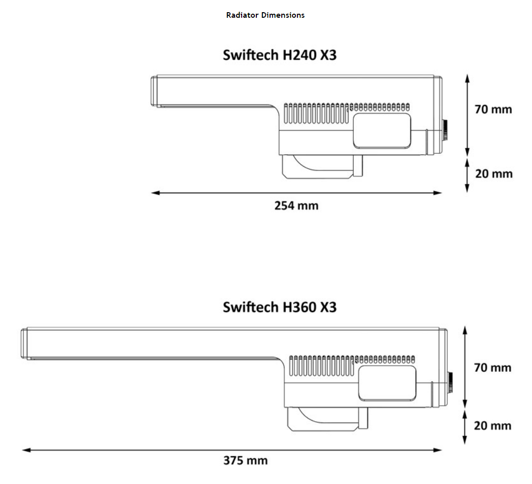

Здравствуйте всем. Прошу подскажите мне какой корпус выбрать. Раньше не собирал компы и это мой первый. Уже писал в другой ветке- не ответили. Вообщем такие у него компоненты.
1. Процессор Intel Core i9 9900K
2. Материнская плата ROG maximus code 11
3. Видеокарта Aorus 1080 ti или RTX 2080 (пока не определился)
4. Жесткий диск WD Black 2TB
5. SSD Samsung SSD 970 Pro M.2 512GB
6. Кулер для процессора AIO Swiftech x3 360
7. Блок питания Seasonic Prime Ultra 80 Plus Titanium 850 Watt
8. Память G.Skill Trident Z (2x16GB)
Есть 4 вентилятора на 140 мм.Бюджет 20тыс.
Буду премного благодарен.
На рынке такое количество корпусов что без опыта очень легко ошибиться.
Регистрация: 13.09.2009
Откуда: Белгород
Вы купили нестандартную по толщине радиатора водянку - здесь никто и не ответит, задайте вопрос производителю воды о совместимых корпусах.
i7-8700K/Noctua NH-D15/ASUS MAXIMUS X HERO/2x8Gb Samsung/Samsung 970 Pro 512 Gb, Samsung 860 P 512 Gb/MSI GTX 1070 Gaming X/FD Arc XL/Corsair HX-750i
Регистрация: 17.02.2009
Фото: 16
В любом случае все зависит еще и от личных предпочтений. Вам надо смотреть на корпуса в которые влезает ATX материнка, у которого есть крепления под 360 мм радиатор, но радиатор с помпой общей толщиной 90 мм
Screenshot_43.png [ 117.01 КБ | Просмотров: 868 ]
Хотя помпа с резервуаром судя по официальным чертежам занимают примерно одну 120 мм секцию поэтому вероятнее всего его придется крепить на переднюю панель, либо корпус должен быть достаточно высоким и тут опять вмешивается вкусовщина, никто не знает каких размеров корпус вы хотите и готовы приобрести.
