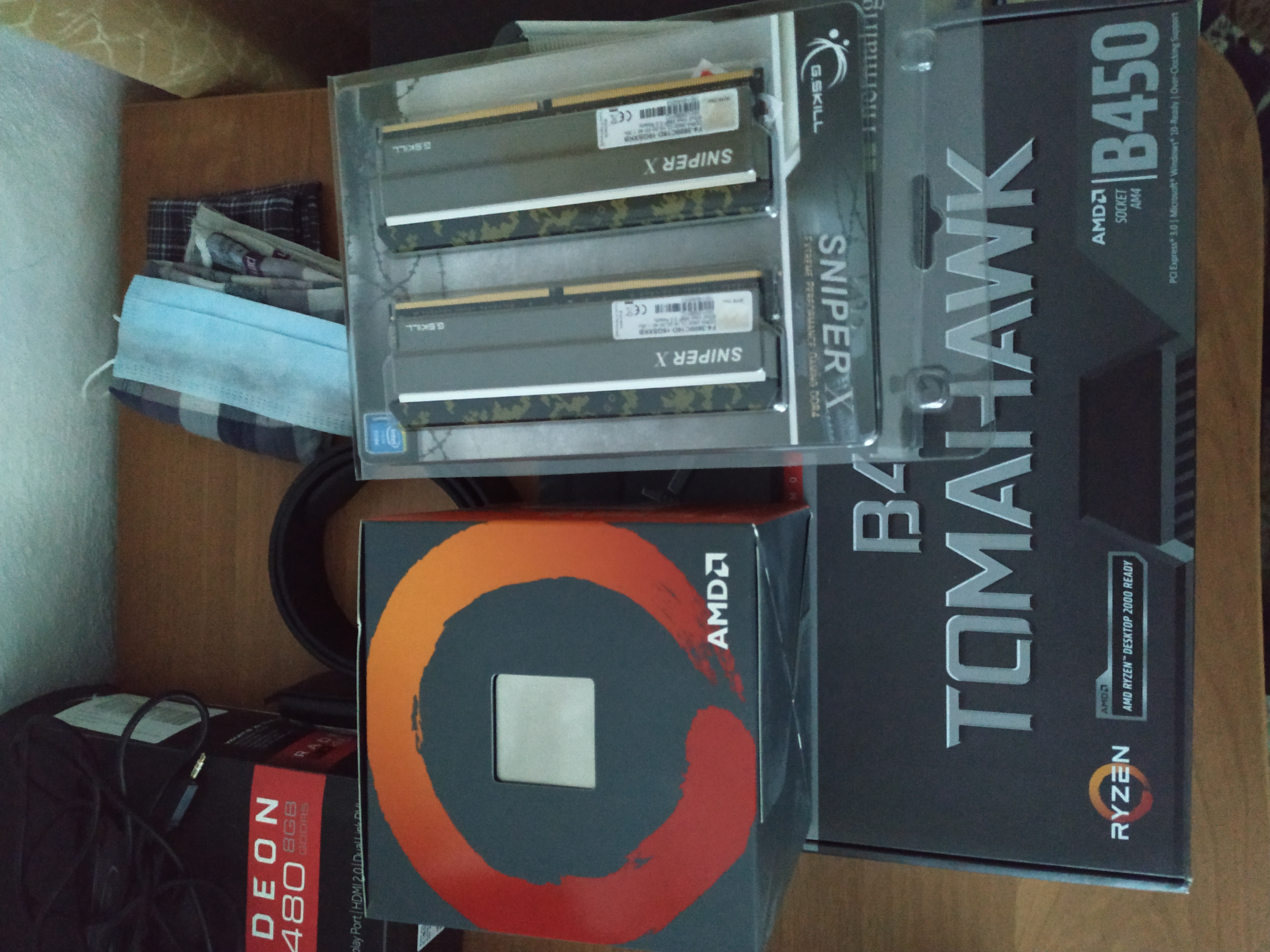

Народ доброго времени суток. Пришла посылка из CU. Принимайте так сказать в клуб владельцев ryzen. Всем спасибо за помощь в выборе.
IMG_20190205_163302.jpg [ 5.25 МБ | Просмотров: 653 ]
