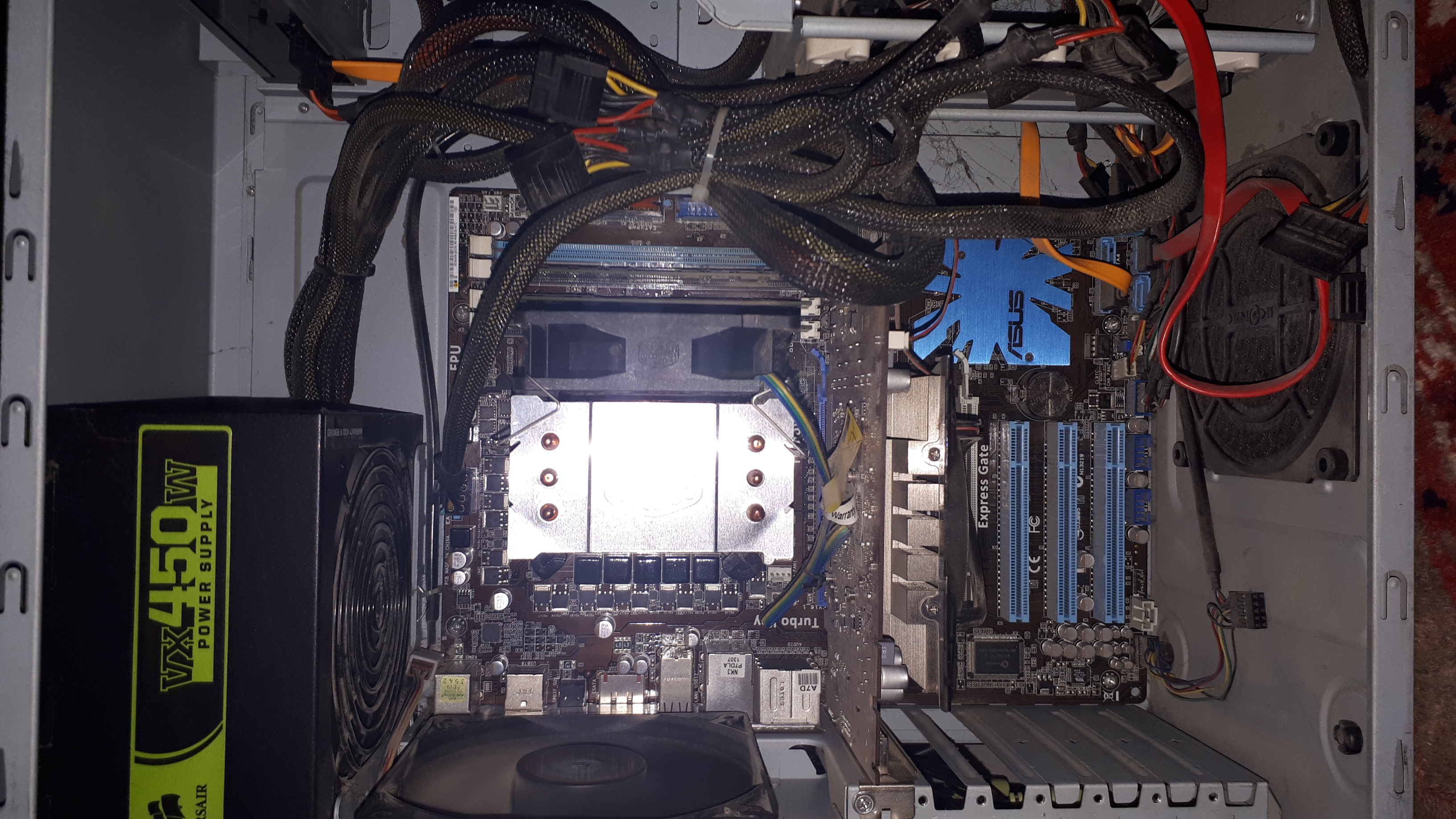

Регистрация: 16.02.2019
1) до 10к
2) Волгоград. Citilink или днс. Возможно посмотреть б/у с гарантией?
3) Решил поиграть в Fallout 4, получается играть только на минимальных настройках и в разрешении 1280×800, но к сожалению и в таком разрешении бывают тормоза.
а) Для игровых систем:
- Монитор 21,5". Разрешение до 1920×1080. Подключен через DVI порт.
б) Для рабочих станций:
- Autocad 2013.
4) Видеокарту.
5) последние 8(или 9) лет для повседневных задач и игр того времени(skyrim, fallout3, civilization, heroes) компьютера хватало, а несколько лет он вообще не использовался)
6) Если мой БП позволит, то могу попробовать. текущий i3 530, лет 5 был в разгоне до 4,1Ггц(или больше, точно не помню, убрал разгон после добавления планки ОЗУ на 4гб в 2014 году)
7) Не могу сказать
Текущая система: проц. i3 530, кулер Cooler master башня(3 труб), мать asus p7p55d LE, видео radeon 5770( вроде palit), ОЗУDDR3 2х2ГБ и 1шт. 4ГБ, ssd ocz vertex 3 120gb, seagate barracuda 500gb, БП corsair VX450W. Точные модели кулера и оперативки не помню.
Собственно вопрос поможет ли мне апгрейд или клиент безвозвратно устарел?
Еще вычитал, что на мою материнку lga1156, многие берут с али xeon 3440,могу рискнуть и тоже купить за 1,2к.
20190215_183207.jpg [ 2.03 МБ | Просмотров: 780 ]
Регистрация: 10.04.2008
Откуда: Санкт-Петербург
Я ни фига не понимаю.
Вы хотите сказать, что, купив, например Е5-1650 v2 (4/8) за 5к, либо собрав новую платформу на Ryzen 5 2600X (6/12) за 30-35к или на i7-8700K (6/12) за 50к я не увижу в играх никакой разницы, т.к. в 1440p упрусь в видеокарту ? А как же там, что слабый проц не будет загружать её на 100% и всё такое ? Все бы тогда сидели на древних копеечных зионах и не парились.

Процы от 4/8 или 6/6 я бы не назвал слабыми. Давай сам разбирайся. Хочу только уточнить, что в твою мать встанет e3 1240 v2 (4/8), а я писал про сборку с нуля на e5 1650 v2 (6/12, нынешний топ зион, по производительности примерно равен ryzen 1600/2600), это не один и тот же зион.
