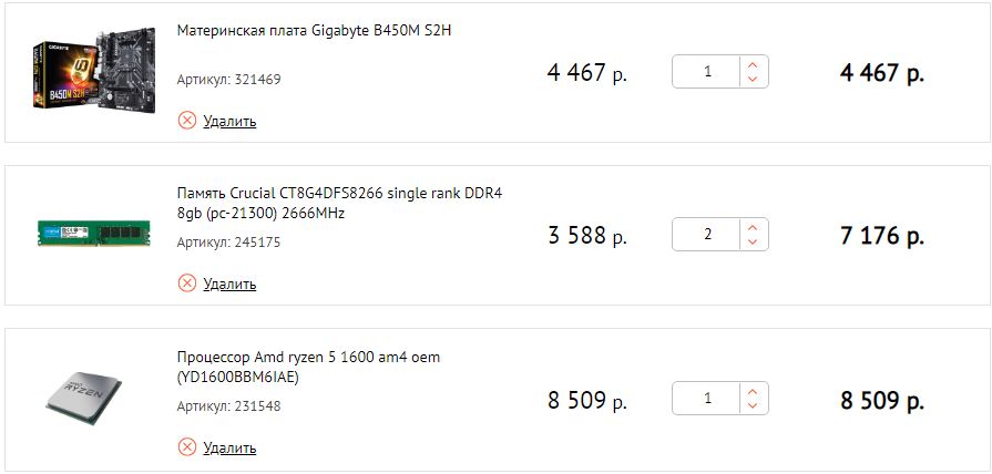

Накидал примерный вариант на 20 тысяч, т.к. на работе днс заблочен.
Материнская плата - одна из самых дешевых на В450, хотя можно было ещё дешевле найти какую-нибудь GA AB350M DS3HV2, из плюсов - на обеих есть радиаторы. Оперативной памяти желательно взять 16 Гб, т.к. некоторые игры уже используют более 8 Гб. В личку отписался по поводу процессора.
Снимок.JPG [ 46.61 КБ | Просмотров: 801 ]
