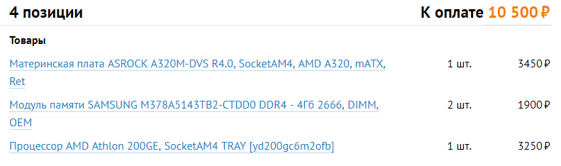

Нужна система для несложных игОр на квадратном 17-дюймовом мониторе. Впоследствии будет куплена видеокарта уровня 1030/1050 с Авито. Что-то дешевле можно собрать?
05.png [ 12.92 КБ | Просмотров: 1006 ]
Добавлено спустя 10 минут 50 секунд:
Или такой вариант: есть ОЗУ 4Гб ддр3 1 планкой, докупить любую мамку на АМ3+ и вкорячить фуфикс 4300/6300/8320Е с видеокартой уровня 1030 (GA-970A-DS3P + FX-4300 за 5к и за 5-6к взять 1030 или 1050 с Авито).
Giga B660m|Intel i5 12400f|Kingston 16Gb 3200МГц|RTX2060s|980 250x2+870 501|Chief 500|Sams C27JG50QQI

На мой взгляд лучше купить на али xeon 1230/1240v2(5.5к), 2.5к за мать , хотя-бы еще 1 плашку оперативки на 4гб 700р и на авито смотреть 4гб версии rx 560 4.5к/570 6к . (проц+мать конечно чуть дороже выходят , но это будет гораздо лучше не разогнанного фуфика).

Есть желание только из магазина, потому что реальных денег нет на руках, а рассрочки сейчас везде доступны. Взял и купил тут же. Акцентирую, монитор с маленьким разрешением, мощной графики и не нужно.
