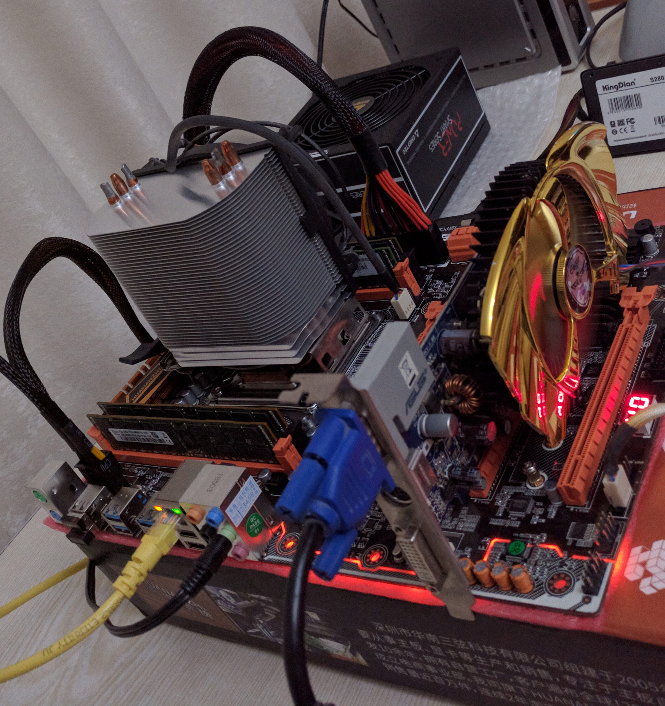

Лично у меня 7 продавцов показывает. Ещё как вариант можно посмотреть Phenom X4 9850.
Про кулер - модель бы написали или фотографию хотя бы, т.к. "с довольно хорошим башенным кулером" можно воспринимать по-разному.
А фото есть как раз. Я использовал этот кулер для тестов нового компьютера.
С виду будет достаточно (3 трубки, пластин много), но что за модель не знаю.
