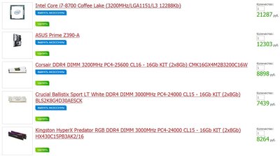

Добрый вечер!
Созрел на апгрейд ПК, хочется получить сборку на 3-4года.
1) Бюджет - 70-80т.р.(Если будет меньше, то только плюс, т.к. приблизит к покупке моника UHD)
2) Москва (в приоритете Регард)
3) Игровой:
а) Для игровых систем:
- Монитор сейчас FHD, в перспективе UHD и 144Гц
- Сейчас играю в Ведьмак 3, GTA V, RUST, но хочется на перспективу.
4) Все кроме Видеокарты и БП, желательно оставить куллер.
5) В Ведьмаке FPS проседает до 25, в RUST жуткие фризы.
6) Разгон в разумных пределах, но желательно, что бы была возможность, т.е. доплатить сейчас, а проц разогнать через 2-3года и докупив видяху получить нормальный FPS в играх.
7) Следующий апгрейд через 2-3года, но очень легкий(Подразумевает видеокарту).
Добавлено спустя 10 минут 59 секунд:
Что выбрал я:
Материнская плата - https://www.regard.ru/catalog/tovar263816.htm
Процессор - https://www.regard.ru/catalog/tovar265139.htm
SSD диск - https://www.regard.ru/catalog/tovar287869.htm
RAM память - https://www.regard.ru/catalog/tovar312417.htm
Если это избыточно и можно заменить на более дешевое железо, я только "За!", против AMD ничего не имею.

Материнскую плату в два раза дешевле взять. Если брать 8700К, то желательно его скальпировать. SSD можно взять и Evo-версию. Оперативную память обязательно с говно-ргб? Лучше взять обычную в 2-2.5 раза дешевле и потратить эти деньги на новый монитор, который в бюджет в принципе укладывается.
https://vk.com/snq.hardware
Регистрация: 19.03.2019
sNQ
Конечно можно без RGB, Но хочется память с хорошими чипами, а какую мать можно взять в два раза дешевле?
Регистрация: 06.10.2010
Откуда: MO
Suburin
Да вам в принципе и 8700К не особо нужен, если вы будете гнать (в чем я сомневаюсь) через 2-3 года. Обычный 8700 будет в турбобусте нормес. А материнскую плату советовали на прошлой странице - ASUS PRIME Z390-A, даже этой платы будет более чем достаточно.
Про оперативку лучше в профильную тему памяти заглянуть.

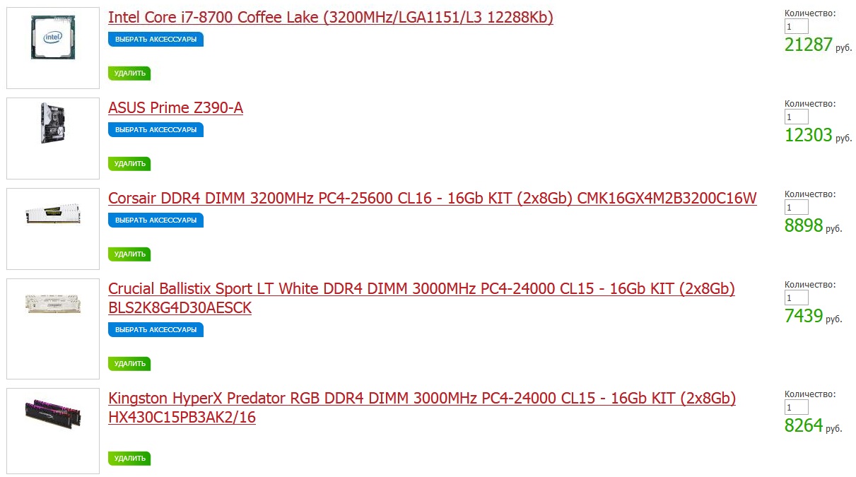

SLIDER19
Помимо монитора взять ещё одну планку оперативной памяти DDR3 на 8 Гб (около 2500 рублей).
Можно прикупить тот же Xeon E3-1230v2 с Али (около 5500 рублей).
На оставшиеся деньги купить HDD - Seagate ST2000DM008 2TB (около 4000 рублей).
Если продать старьё (монитор+проц+HDD+SSD), то хватит SSD 500 Гб.
Suburin писал(а):
Корпус сейчас Fractal Design Define C Black
Корпус с глухой боковой крышкой, а Вы ргб-планки брать собрались, такую "красоту" и не видно. :D
Но если всё таки хочется, то на скрине память и чёрная с лгбт-подсветкой, и белая (под матплату).
Ну и Samsung 860 EVO на 500 Гб, в том же плеере он около 6500 рублей.
В итоге получается около 49 тысяч и на монитор остается около 30 тысяч, но его лучше покупать отдельно и в магазине чтоб сразу проверить.
