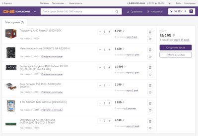

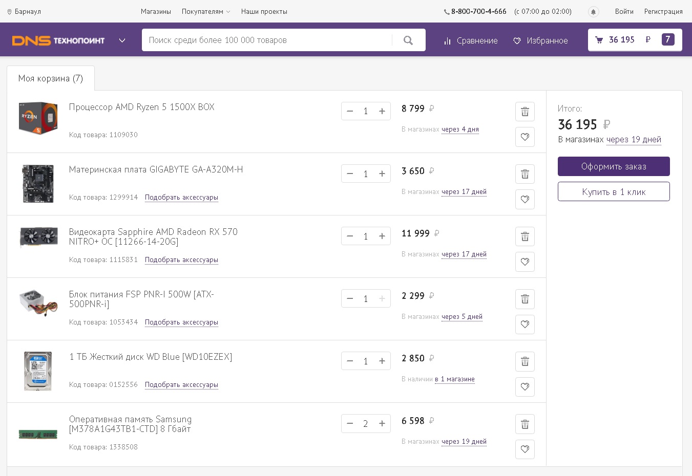

Добрый день многоуважаемые господа.
Собираю ПК для брата, бюджет 35000р.
Использоваться компьютер будет исключительно для игр и просмотра фильмов.
Разгон планируется, но после замены БП.
г. Барнаул. Магазины е2е4, ДНС.
Выбрано следующее:
Процессор AMD Ryzen 3 1200 OEM
Материнская плата ASRock Fatal1ty B450 Gaming K4
Оперативная память Samsung [M378A5244CB0-CRC] 4 ГБ (Х2 для включения двухканала)
Видеокарта Radeon Rx 570 4gb
БП No Name 450w
Жесткий диск WD Blue 1 ТБ [WD10EZEX]
Подскажите слабые места, может что то из этого не совместимо или качество оставляет желать лучшего. Возможно есть более оптимальные решения не сильно выходя из бюджета.
Регистрация: 04.06.2007
Фото: 3
ingieneer Так бп уже есть или изначально дешман берётся.
А так конфиг грамотный.

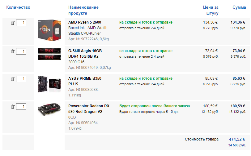

Забиваем на разгон (кроме оперативки) и берем так с 16 гб
36.jpg [ 185.03 КБ | Просмотров: 512 ]
"Спасибо экселю за его уникальные возможности." (с) PhoenixOC

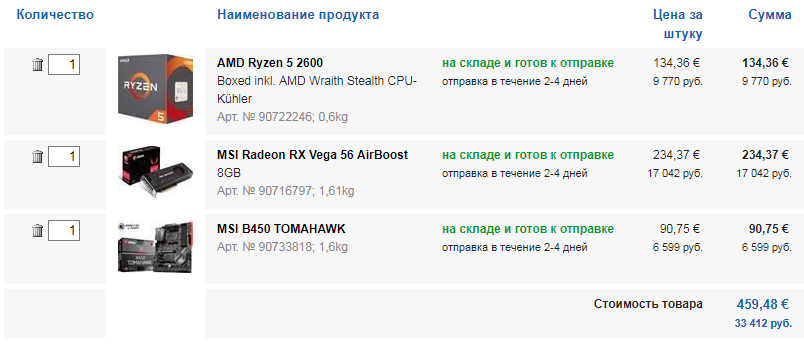

Гуру, в очередной раз нужна Ваша помощь! Меняю платформу (Корпус, бп, винты переезжают с текущего пк) укажите на слабые места или может можно что интереснее воткнуть строго в пределах 500 евро! Как воткнуть вложения под спойлер не могу понять, извините.
123321.png [ 77.81 КБ | Просмотров: 500 ]
Фото: 3
stranger1287 580 на 4 гига - не годится
В случае проблем с отображением форума, отключите блокировщик рекламы ©

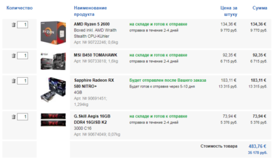

Как ужаться чтобы влезть в лимит. С таможней связываться не хочется. Можете предложить вариант альтернативу на цп+память+мать+вк
Вот с мамой попроще. Нормально с охлаждение у карт поверколор, не сталкивался с ними (сапфир в бюджет никак не лезет).
Озу Самсунг взять по месту, имхо.

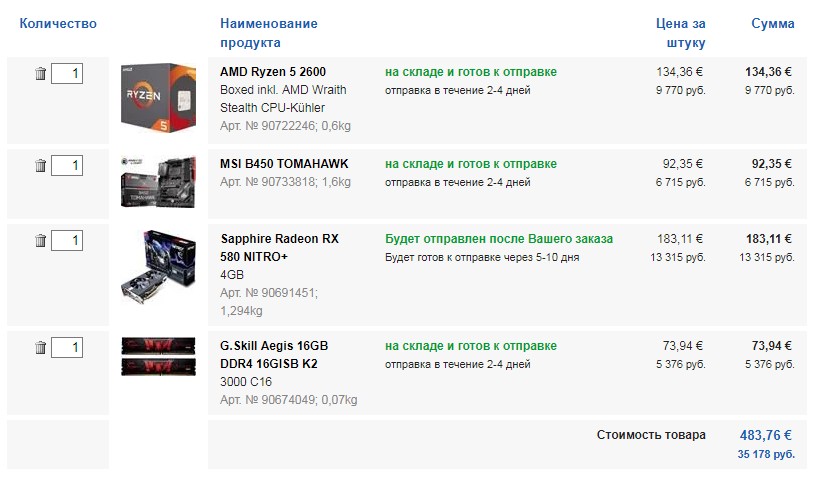

Мать вернул на томагавк, посмотрел видяхи от powercolor и xfx (просто не на слуху у меня и показались ноунейм). Спасибо в бюджет влез.
Регистрация: 29.07.2010
задача именно не получить доп геморроя с таможней (купить до 500 евро) при этом выжать максимум за ти деньги в связке цп+вк. Ниже я уже вернул на 450 томагавк.
Ох что-то я поковырял смотрю можно даже вегу взять, а память действительно в рф купить...
