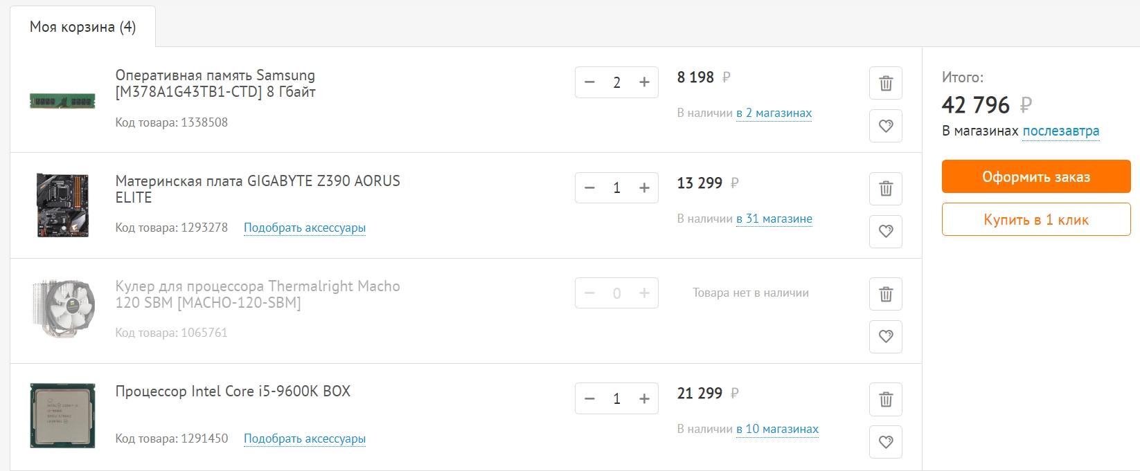

Доброго времени суток,
Просьба подсказать по апгрейду текущей системы (в профиле) - по факту от системы останется БП (но это не точно) и SSD-HDD/корпус.
ПК нужен для работы (но каких-то особых требований нет - программирование, сборка Linux редко) и для игр (в разрешении fullHD). Планирую добавить к системе gtx1070.
Бюджет на апгрейд (без видео) ~50к, покупать будут в DNS или Citilink, СПб.
Пока прикидочно накидал такую систему (кулер еще +4к примерно, обозначенного нет в наличии). Просьба прокомментировать или посоветовать более оптимальный конфиг.

Камень либо i7-8700, либо R5 2600x ( 2700x )
об этом говорилось уже 100500 раз.
i7-8700K/Noctua NH-D15/ASUS MAXIMUS X HERO/2x8Gb Samsung/Samsung 970 Pro 512 Gb, Samsung 860 P 512 Gb/MSI GTX 1070 Gaming X/FD Arc XL/Corsair HX-750i
Регистрация: 06.10.2010
Откуда: MO
Поддержу vork777'а. Есть деньги - берешь i7-8700, нет денег - R5 2600. :D

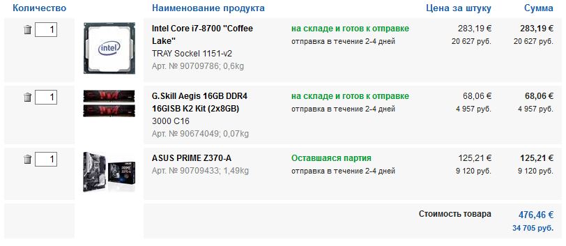

Как вариант можно купить на computeruniverse, уложившись в лимит 500 евро.
Кулер взять в мегабите:
https://spb.megabitcomp.ru/catalog/ustr ... iya/46496/
https://spb.megabitcomp.ru/catalog/ustr ... ya/221865/
3453453453453.JPG [ 46.99 КБ | Просмотров: 910 ]
В общем, я правильно понимаю, 9600k похож на 8600k. 9700k уже подороже значительно и не дает значительного прироста производительности, как и 8700k?
Цены весьма интересные, спасибо. Хочу почитать отзывы, доставка почтой немного отпугивает.

Из минусов только платная доставка. Ну а если есть опасения по поводу доставки нашей любимой почтой или гарантийного обслуживания, то заказывай мелочь типа оперативки/процессора/кулера или то, что вряд ли выйдет из строя.
Конечно не совсем уместное сравнение, но я с Али заказывал 4 процессора (три разных заказа) стоимостью по 5+ тысяч и проблем с доставкой из Китая не было, хотя их тупо кидали в обычный конвертик, а в CU не так убого упаковывают.
