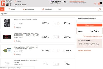

sNQ писал(а):
shyr3
У твоей MSI Z390-A PRO только один радиатор, можно взять что-нибудь другое.
Я бы собрал что-то в этом роде (магазин Мегабит).

sNQ писал(а):
Во-первых, я не совсем понял этот поток мыслей. Во-вторых, какой смысл вместо полноразмерной материнской платы форм-фактора АТХ покупать miniITX-обрубок в лице Z370M-ITX/AC для большого гроба Aerocool PGS VS-3 Advance. ГДЕ ЛОГИКА? Это какой-то троллинг? А WI-FI адатер начального уровня (с одной антенной) стоит около 500 рублей и его можно установить в USB или PCI-E.
Спасибо за ответ! (да, после работы вечером, мысли трудно сформулировать это не тролинг, а возраст. старею :D )
Итак под итог:
для процессора i7-8700
мать Asus, PRIME Z370M-PLUS II (она в озоне по 8500 по доп скидка) или эту (MSI Z370 SLI PLUS она в днс по 11000 кстати если смысл переплачивать?)
а для WI-FI (адатер по-лучше отдельно) как то так да.

Регистрация: 10.10.2012
sNQ писал(а):
shyr3
А если вот такую память - Kingston HyperX Fury DDR4 DIMM, 16GB (2х8GB), 3200MHz, CL18, HX432C18FB2K2/16, black
вместо предложенной вами- "DDR4 G.SKILL AEGIS 16GB (2X8GB KIT) 3000MHZ CL16 PC4-24000 1.35V / F4-3000C16D-16GISB"
(разница в цене 200 руб. с учетом скидок) прирост в производительности будет из-за большей на 200 MHZ частоты или все это в играх не заметно будет?
sNQ писал(а):
На уровне погрешности. Но у HyperX тайминги хуже
Спасибо большое, с эти железом разобрался:
Теперь осталось подобрать видекарту к нему, до 25 т. + - 2 т.
Буду очень признателен! :D
