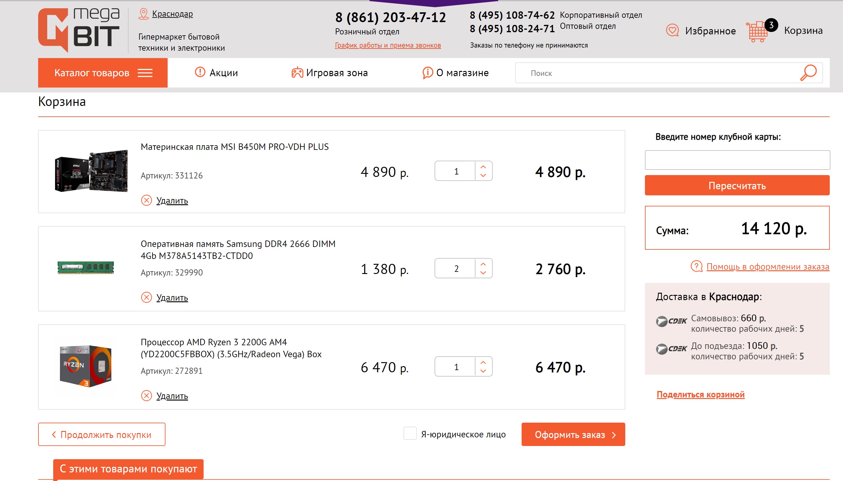

Приветствую! Доисторический системник брата устарел, еле тянет Варфейс, хочет собрать бюджетный комп из бу комплектующих в пределах 15к. Играет в основном в доту, Варфейс и КС го(больше дота), монитор у него, насколько я знаю, не fullHD, что-то вроде 1600:900 по-моему. Может и получится оставить корпус, хоть он и никакой просто, но для экономии так сказать. Можно ещё на дисковой подсистеме сэкономить, он у него хдд около 500Гб, но в принципе сможет докупить потом, когда деньги будут. БП скорее всего придется менять, так как очень старый и на ~300вт. Закупаться будем в Краснодаре, это ближайший крупный город, или здесь на барахолке буду брать у проверенных продавцов. Посоветуйте, пожалуйста, что лучше брать за эти деньги на бу рынке. Спасибо
Регистрация: 19.09.2015
Откуда: Родина Ленина
Фото: 6
johnny
cs go- https://www.youtube.com/watch?v=1M_FsJ8etkk
dota- https://www.youtube.com/watch?v=SPiFsYOiUHo
warface- https://www.youtube.com/watch?v=jmlcn-GEmGM
платформу можно апгрейдить в будущем
i7 13700kf\z690 APEX(r.1)\MSI RTX 5080 VANGUARD SOC\FDC S24\DDR5 32Gb(6600cl32)\Samsung 950 pro 512Gb\HP FX900pro 2tb(игры)\SeaSonic-1250х\Acer Predator X35\Win11
Регистрация: 25.08.2015
Фото: 40
Strain спасибо! А можете ещё БП и корпус посоветовать вдогонку, не сильно дорогие. Может брат добавит ещё 2-3к и сразу системник в сборе купит, да ещё и с гарантией.
Добавлено спустя 52 секунды:
Хотя без хдд вряд ли там можно заказать под сборку..
