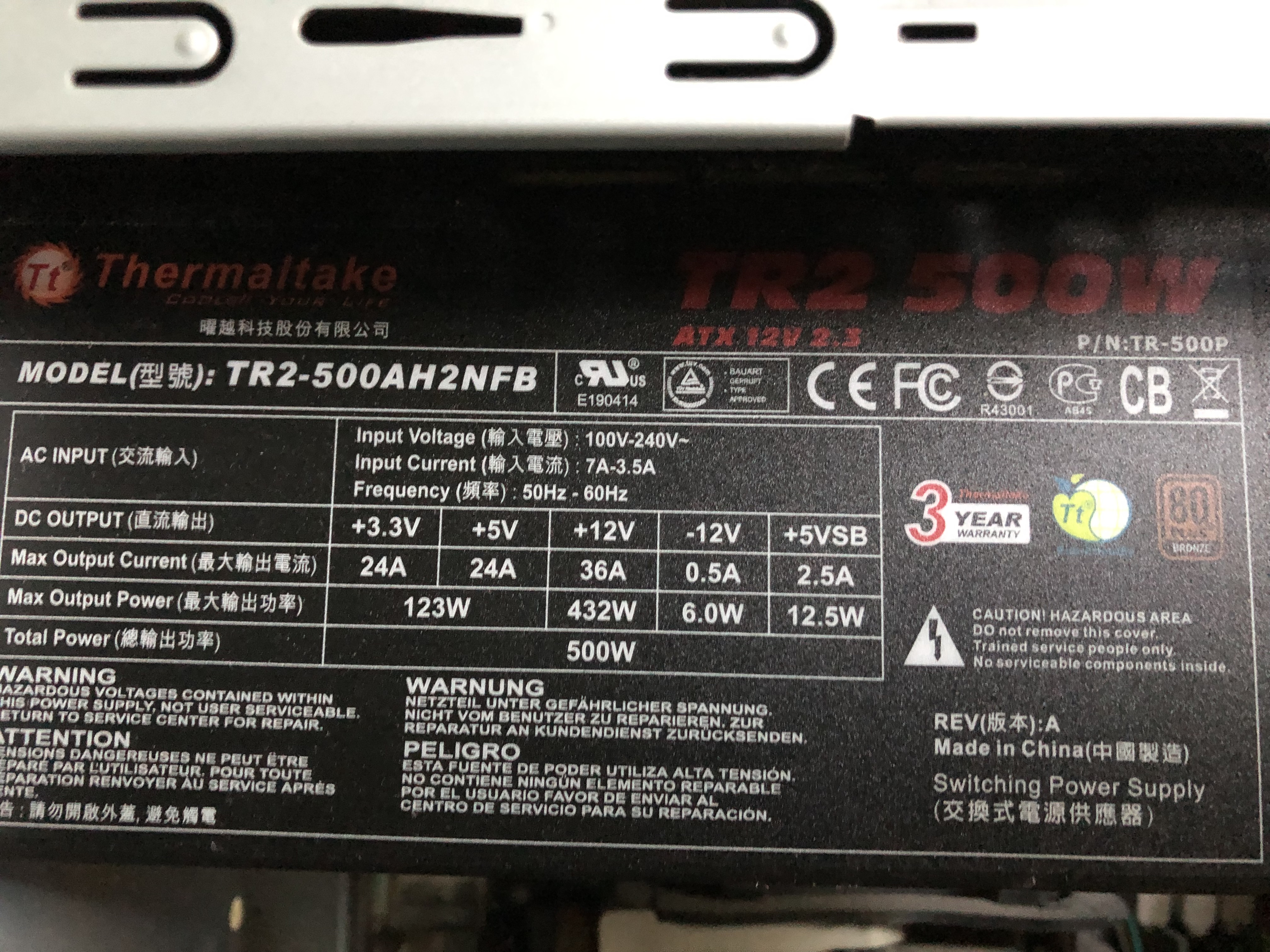

ojeni писал(а):
Есть четыре слота (занят один), можно до 32 Гб оперативку увеличить. Это даже в инструкции к системнику написано. Процессор настолько слаб, что более мощную карту потянуть не сможет?
1) ну тогда одну на 8гб воткнуть можно (больше глупо)
внимание, не в соседние слоты а через один, и после установки проверить в программе активацию двухканального режима работы
2) проц нормальный, еще годик-полтора походит, вытянет любую видяху вплоть до gtx 1070, выше уже нецелесообразно. Смотря что влезет по длине в твой корпус и от размера кошелька.
3) ну и про БП тебе уже сказали, смотри какой на данный момент, нужен минимум FSP/chiftec 500w с одним 8-пин разъемом питания ВК. (если подойдет под критерии то обязательно вскрывать пылисосить и смазывать кулер, если не подходит тогда покупать новый минимум вышесказанных фирм, не дай б-г никакие аэрокулы и тд гавнище)
зы ну я все-таки за продажу этого экспоната целиком

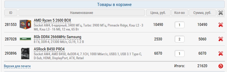

Регистрация: 04.03.2018
Приветствую.
1) 20000 +/-2k
2) Регард\Мегабит. На крайний случай DNS(Мурманск)
3) Игры в FullHD
4) ЦП\МП\Память
5) Сдохла МП на 1155
6) Нет
7) Видеокарта на 2060 или подобное.
Что выбрал находится во вложении.
Спасибо.

Регистрация: 21.06.2007
Откуда: Россия, Тверь
Материнку бы поприличнее, например, ASUS TUF B450-PRO GAMING.
Кулер у 2600-ого плохой в коробке (у 1600 был весьма лучше), поэтому лучше, думаю, взять ОЕМ-проц и кулер отдельно.
С этой совсем всё плохо?
SexyGuy писал(а):
кулер отдельно
Подскажете какой?
r5 5600 |asus b450 pro gaming | 16 GB RAM 3200 | RTX 3060ti | s11 gammix pro | deepcool dq 750 | win 11 24h2

Регистрация: 22.06.2019
Комментарий к файлу: С этим БП системник потянете эту карту https://ru.msi.com/Graphics-card/GEFORCE-GTX-1070-GAMING-X-8G/Specification
3A5765E9-3DAE-4586-B536-162D4D71FC40.jpeg [ 3.69 МБ | Просмотров: 753 ]

Регистрация: 29.04.2008
ojeni
Разъемы для питания видеокарты (PCI-E)
1x 6 pin, 1x 8 pin
должен подойти, но будет впритык
желательно как уже говорил разобрать смазать/почистить
+ сделать даунвольт 1070-ой а программе мси афтербернер параметром PL=85
