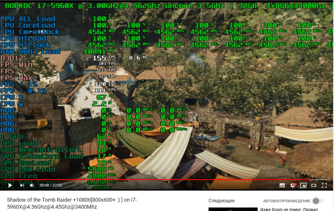

+ к выше озвученному, чутка другими словами и с наглядностью(упор в проц).
Чем выше фпс, тем быстрее процу надо просчитывать всё что ты написал ака больше нагружаться, а чем ниже разрешение тем больше фпс - примерно такая зависимость в первом приближении. А если память не сдерживает + движок норм, так и такое можно увидеть эт из этого видоса, там глянуть можно и как меняется загрузка от разрешения.
В это теории получится наоборот. Выше разрешение -> fps меньше -> процессору готовить кадры для карты нужно реже...

Это похоже не лечится :facepalm: карта не меньше напрягается а быстрее рендерит ОДИН кадр, как итог за один и тот же промежуток времени рендерит БОЛЬШЕ кадров
Capushon писал(а):
Что из того что делает процессор, зависит от разрешения экрана?
Процу надо БЫСТРЕЕ обсчитывать кадр, почему - написано выше иначе недогруз видяхи
Прекращай уже тупить, сам же понимаешь что это наоборот действует в ОБЕ стороны :bandhead:
