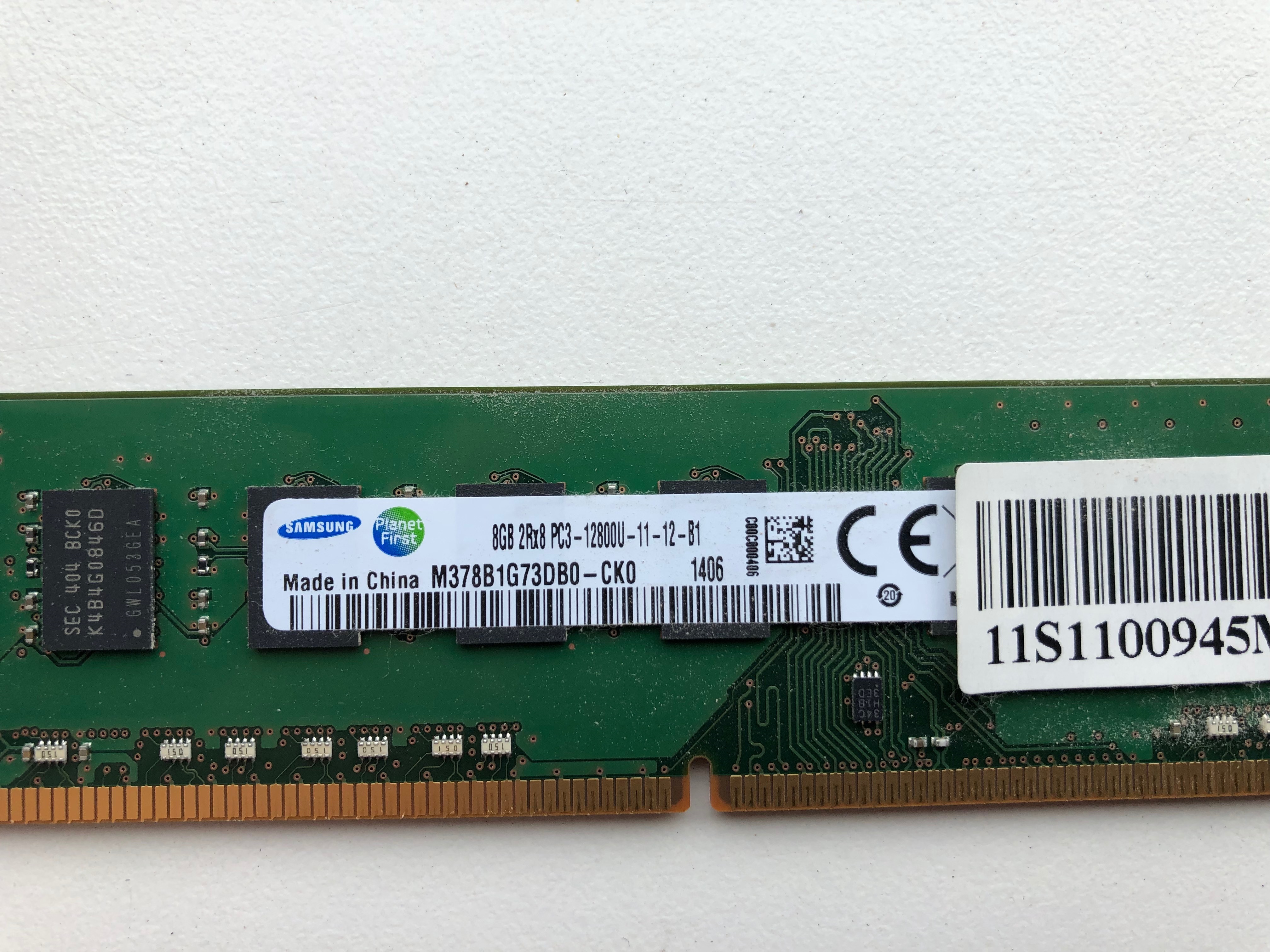

Хочу увеличить оперативку до 16 Гб, но не могу найти в продаже Samsung 8gb 2rx8 pc3-12800u-11-12-b1. Такая у меня в системнике. Что лучше приобрести вместо неё?
IMG_9602.JPG [ 2.61 МБ | Просмотров: 874 ]

ojeni ищите б.у dh0-ch9 или EB0-YK0, их полно в продаже. QH0-CK0 не берите.
