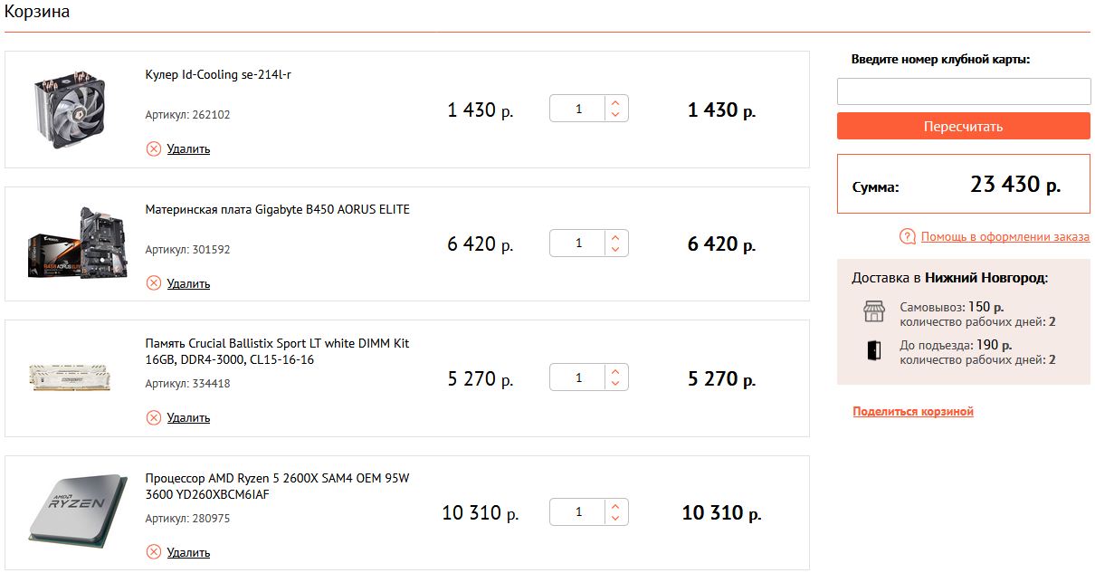

Решил ограничиться нижегородским ситилинком, собрал из того, что тут советовали. Как оно? По процу разница с oem порядка 700р в среднем, но их надо ждать/доставлять.

kuzzzman ]
В Мегабите будет дешевле.
Память взял похожую, проц ОЕМ (лучше башенный кулер взять, добавил с подсветкой). Материнскую плату попроще.

sNQ Спасибо. Кулер планирую использовать свой старый, DEEPCOOL GAMMAXX 200 - я так понимаю для am4 он должен подойти. Box выбрал просто потому, что в городе в наличии oem не осталось и надо ждать, а разница в цене небольшая.
Ненамного, поскольку на мать "Скидка 10% по промокоду ASUSPOWER" неучтенная, а так TUF B450 PRO GAMING заметно лучше гиги(на которую впрочем в ситилинке тоже скидка 500р в комплекте с процом) + местная гарантия,
Он на уровне бокса, такой себе, до кучи память если на месте с радиаторами хочется то брать не кит а поштучно https://www.citilink.ru/catalog/compute ... y/1125137/ а так если не для красоты то проверенную https://www.dns-shop.ru/product/6b02006 ... -ctd-8-gb/ 2шт. Если до выходных терпит можно на проце действительно сэкономить(точнее получить кулер получше) - заказать в мегабите OEM и кулер там же, это не те вещи с которыми по гарантии обращаться.
Сомневаюсь что kuzzzman будет лютым разгоном заниматься, лично я бы МП ещё дешевле купил. :D
А причем тут это, честно говоря к любой интернет-покупке если нет точки выдачи/приема в городе отношусь как к вещи которую хрен вернешь/обменяешь со временем(и да, опыт негативный был), хочется экономии - дело личное но по мне честная гарантия за 10 и даже 20% доплаты того стоит(хотя тот же проц/кулеры/корпус конечно же не имеют смысла переплаты)

sNQ unhurtable
Спасибо, буду брать тогда с кулером. Раз уж ждать, то дождусь тогда воскресенья и цены ryzen 3600.
