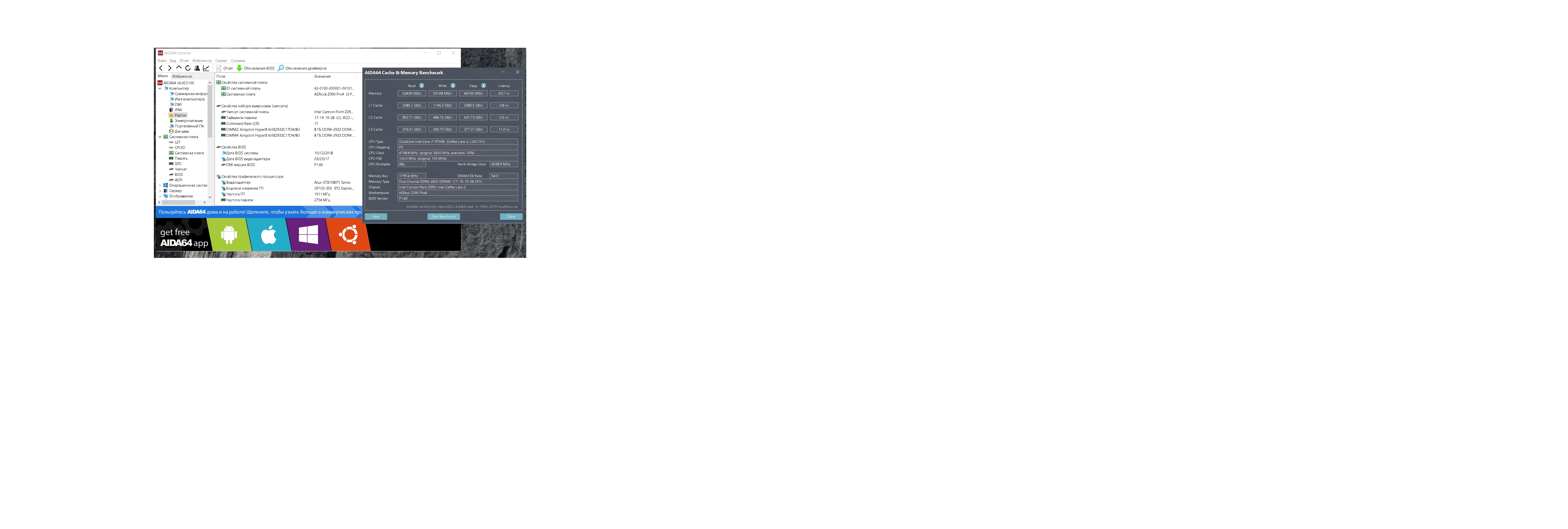

Регистрация: 08.05.2019
leonbolier писал(а):
Какую?Что с этой не так
У меня такая же память, на бюджетной асрок матери удалось разогнать до 3600 17-19-19-28 1т. Дальше уже нет стабильности, но меня устраивает
i7 9700k@4700 Noctua nh d15, ddr4 16 Гб hyperx fury 3600 cl16 1t. Asrock z390 pro4. Asus turbo gtx 1080ti, evo 970, evo 860 1тб fr. designe. r6
Регистрация: 24.06.2019
никогда не поверю,что этот шлак может 3600сл17.
Crosshair VI Hero_R7_1700,3900mhz_4x8gb b-die_3500mhz_palit_GTX 1070
Это ваше право- не верить, но именно так и работает на асрок 390 про4 и 9700к
111.jpg [ 568.53 КБ | Просмотров: 756 ]

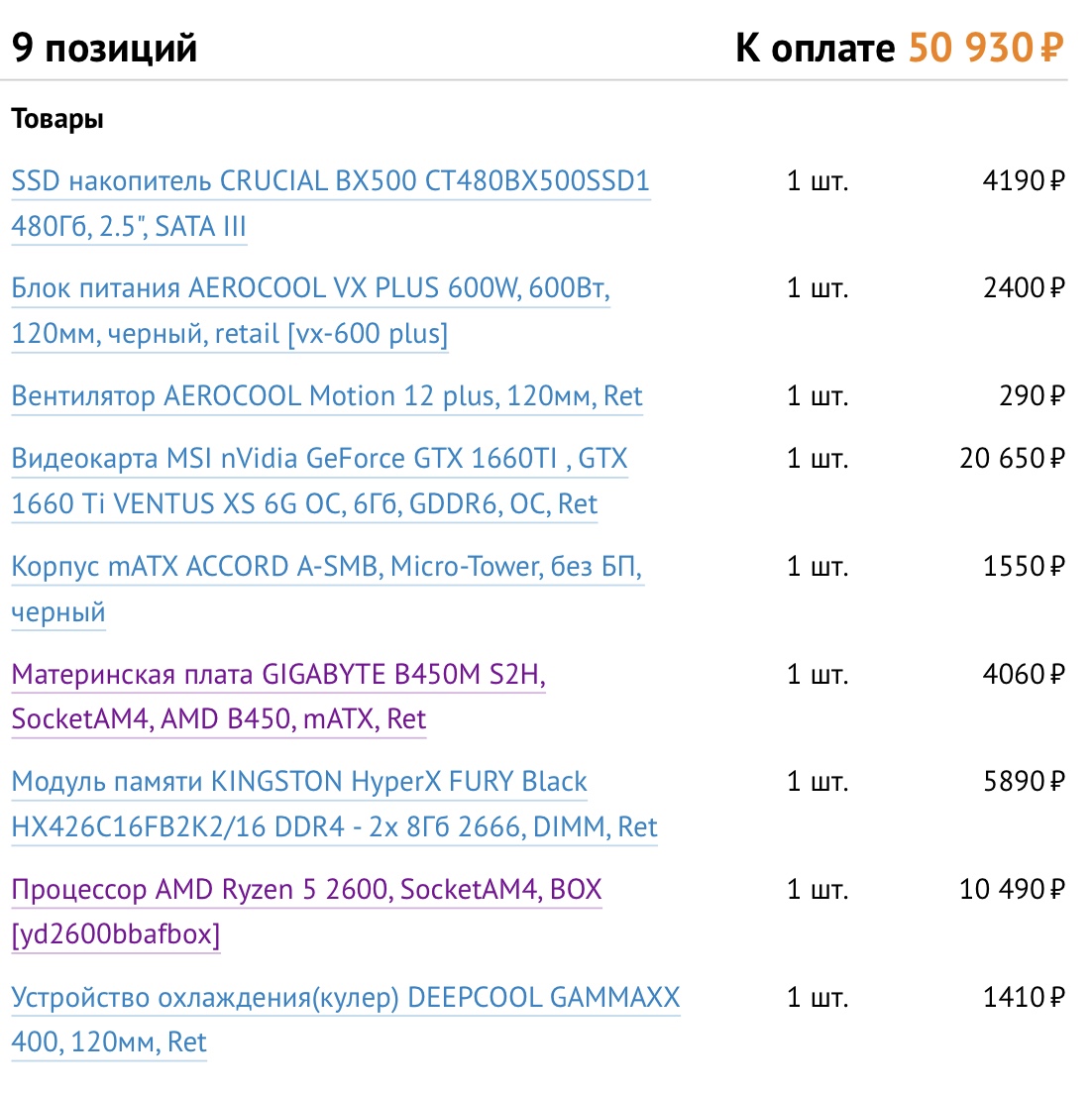

Здравствуйте. Накидал такой вариант. Цена эта прям максимальная.
Г. Самара , все магазины доступные рассматриваю.
Вот сам комп, выбрал сателинк в других магазинах цена не сильно разнится.
Смотрел цену на CU, дешевле получается на 3к - думаю не стоит этого.
0D2B56B8-7E40-4628-B4FF-37D2C3CD252E.jpeg [ 280.83 КБ | Просмотров: 608 ]
Регистрация: 09.05.2006
Откуда: волгоград
Neofenix
БП поменять на https://www.citilink.ru/catalog/compute ... ly/365392/
Память поменять на https://www.citilink.ru/catalog/compute ... y/1125137/
romixa
Чеж вы все на фурию наезжаете? Вчера после разговора в это теме завел на тех же таймингах на 3800, часа три метро исход, инет серфинг, ютуб- не единого вылета. Правда, тестем ещё не пробовал запускать. Но все работает)
Откуда: волгоград
Gerry1982 Не в этом дело,тут нужно настраивать подбирать тайминги напряжения и т.д.,сомневаюсь что ТС разбирается в этом вопросе,а на балистиках просто нужно включить хмр и уже иметь нормальную частоту памяти и тайминги(без фанатизма)
