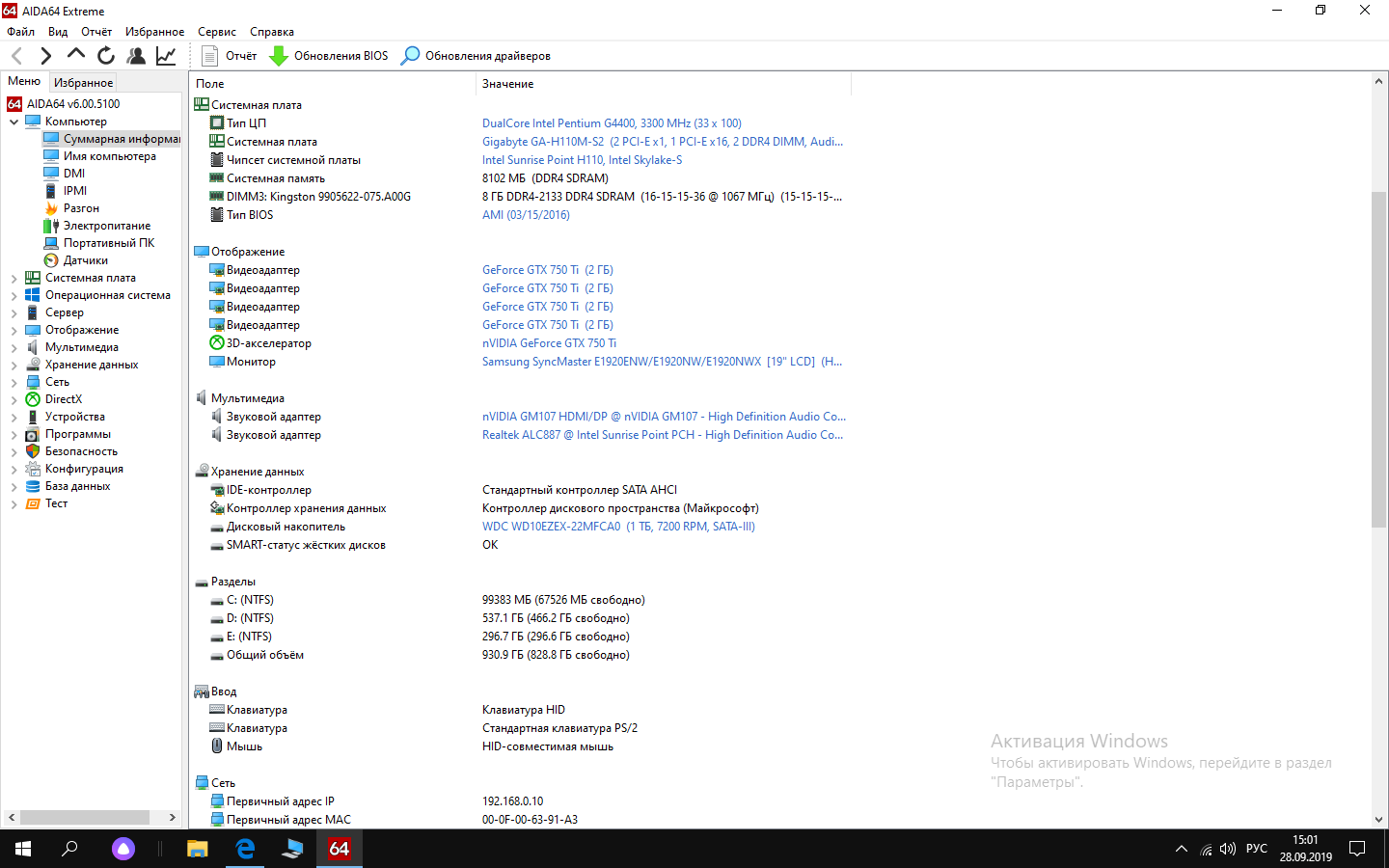

Регистрация: 28.09.2019
Доброго времени суток,нужен совет грамотных людей.Процессор в играх загружен до 100%,поэтому появилось желание сменить эту запчасть.Порывшись в сети,пришел к выводу,что на мой сокет нормальный проц.будет дороговато(от 13000р).Проживаю в небольшом населенном пункте,магазины с комплектующими отсутствуют,поэтому выбор падает на Алиэкспресс(китайские процессоры пользуются успехом).Играю , преимущественно ,в онлайн шутеры(кс,квэйк и т.п.).В вопросах железа идентифицирую себя,как чайник.Исходя из этого, надеюсь на прозрачные советы с небольшой аргументацией(2-3 слова).Название корпуса не знаю(на вид самый обычный). Полностью отдаюсь вам в руки.Надеюсь,что я правильно создал запрос))

Bracho23
И так поехали :
У вас карта АМД, они всегда отличались большЕй прожорливостью нежели карты Нвидиа, поэтому БП какой нибудь дешман типа аэрокула поставить не получится, либо через пару месяцев получите большую головную боль.
В Ситилинке всегда с нормальными БП напряг - их там просто нет. Вот более менее приличный вариант, оговорюсь, тем кто любит тишину - это не вариант.
https://www.dns-shop.ru/product/695bac6 ... -cps-650s/
Матери
Самая простая мать для совсем умеренного разгона процессора и памяти, от неё не нужно требовать чего-то сверх её цены.
https://www.citilink.ru/catalog/compute ... ds/1135186
Нужна мать для максимального разгона, в которой ничего "не отвалится" преждевременно, надёжная
https://www.citilink.ru/catalog/compute ... s/1100953/
Память
Самая простая, которую необходимо разгонять. Возможен ли разгон памяти на матери Асрок - не уверен.
https://www.citilink.ru/catalog/compute ... y/1075158/
Итого за всё - примерно 13 руб. Это самый минимум.
Добавлено спустя 16 минут:
Легко. В первую очередь скорость игрушек зависит от видео карты. У вас она, мягко говоря, не очень. Смена процессора толку не принесёт. Кроме того, современные игрушки "любят" быструю память. На вашей матери память не разогнать.
В компе всё должно быть в комплексе : если будет мощная видяха, то пенёк всё это дело не вытянет. Так что что-либо менять в вашем компе - это просто выброс денег. Копите на новый конфиг.
i7-8700K/Noctua NH-D15/ASUS MAXIMUS X HERO/2x8Gb Samsung/Samsung 970 Pro 512 Gb, Samsung 860 P 512 Gb/MSI GTX 1070 Gaming X/FD Arc XL/Corsair HX-750i

Bracho23
В качестве бюджетной МП можно рассмотреть GIGABYTE GA-AB350M-DS3H V2
Какой-никакой радиатор на цепях питания присутствует + 4 слота под оперативную память.

ktoik писал(а):
Привет. Есть старый компьютер i7-3770k, GTX680, 16GB 1800МГц, Asus P8Z77-V Pro. Если заменить видеокарту на GTX2060-70 то в современные игры можно будет играть? Или процессор уже не потянет?
Все потянет, фризов не будет, так как потоков 8, естественно FPS будет немного ниже, чем у Haswell+, чем выше настройки, тем меньше будет разница.
Норм плата, брал 3.95 на 1.38.
Не всегда. Забыли поколение GTX480 vs HD5870.
Даже самый бичевый блок (какие можно советовать) FSP Qdion 80+ 450Вт потянет 1600+RX580. Конечно, в нагрузке тихим, скорее всего, не будет. Зато дешевый.
vork777 писал(а):
Память
Зачем, когда есть Баллистики с гарантированными 3200-CL16 за +200руб?
https://www.citilink.ru/catalog/compute ... y/1125177/
Итого 8.5тыщ. Можно ли на оставшиеся 3000 купить материнку под АМ4?! Наверное, да. Но на барахолке: смотреть что-то на B350 с радиатором на VRM.
Не спорю. Просто мать была выбрана самый дешман, скорее всего XMP профиль не запустится.

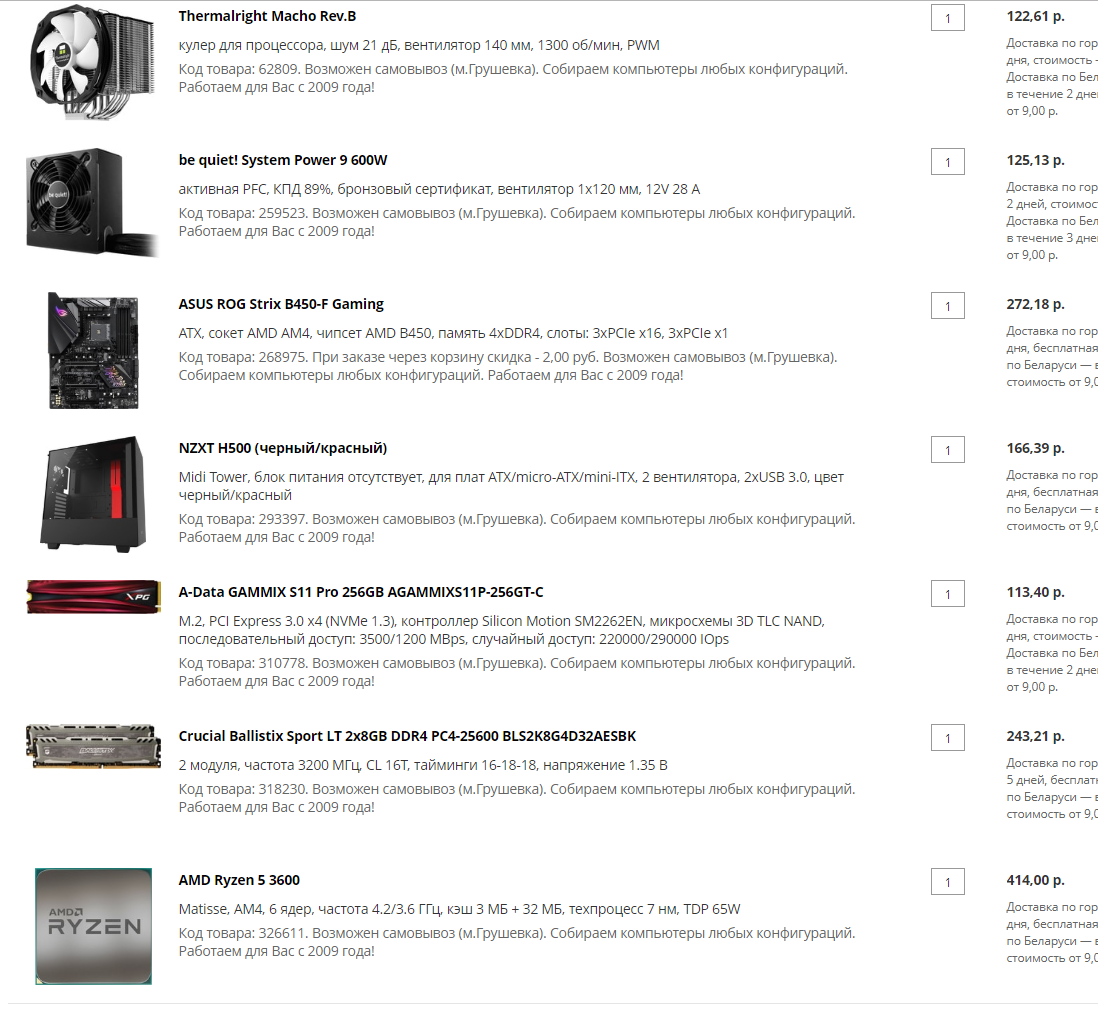

Регистрация: 20.02.2009
1. Бюджет 600 - 650$
2. г. Минск
3. Код, графика, серфинг. Игры - максимум ведьмак, скайрим. Монитор -1920х1080.
Комп берется на замену 10 летнему старичку атлону. В игры почти не играю, тк что пока планирую оставить старую видюху.
Хочется тишины и стильности. Покритикуйте сборку плз:
AMD Ryzen 5 3600
ASUS ROG Strix B450-F Gaming
Crucial Ballistix Sport LT 2x8GB DDR4 PC4-25600 BLS2K8G4D32AESBK
A-Data GAMMIX S11 Pro 256GB AGAMMIXS11P-256GT-C
Thermalright Macho Rev.B
БП - be quiet! System Power 9 600W
корпус - NZXT H500 (черный/красный)
+ старые
Sapphire HD 7850 2GB GDDR5
WD Blue 1GB
https://i.gyazo.com/5653e7ab9f55dfd5f8723b438ca07029.png
Регистрация: 06.10.2010
Откуда: MO
zerga
Всё норм, что тут ещё сказать. Потом разве что карту заменить на более мощную.
